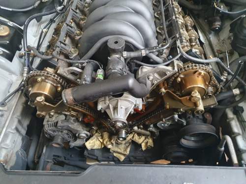

Guten Abend zusammen,
ich wollte zum Eingangsthema ein Feedback geben, auch wenn einige Zeit vergangen ist.
Ich habe den XJ Ende Juni wieder bekommen, er war also rund zwei Monate weg. Das Problem, warum ich den Thread eröffnet habe, wurde nicht gefunden und trat auch nicht mehr auf. Die Werkstatt ist auf XJ Modelle älterer Baujahre spezialisiert und kennt sich extrem gut damit aus. Es wurden nach der ersten nochmal zwei Probefahrten gemacht, die beide keine Auffälligkeiten zeigten, die MKL ging auch nicht mehr an.

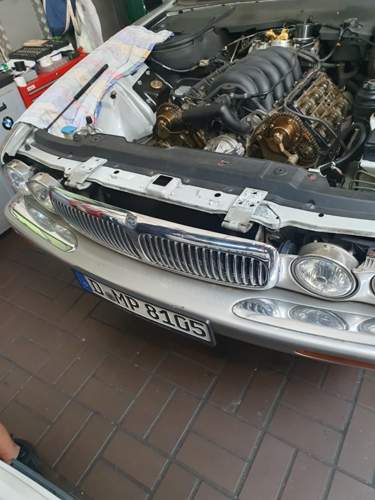

Da ich für Mai ja eh einen Termin u.a. zum Wechsel der Kettenspanner und Gleitschienen hatte, habe ich den Wagen gleich dort gelassen.
Gemacht wurde Folgendes:
Alle Steuerkettenspanner und Steuerketten inkl. aller Spann-und Gleitschienen der Nockenwellensteuerung erneuert
Alle Zündkerzen erneuert (bei Inspektion vor Kauf wurden falsche verbaut)
Keilrippenriemen erneuert
Ölwechsel
Getriebeölwechsel
Spur neu eingestellt
Nun sollte technisch alles top sein und ich kann den Dachhimmel sowie ein paar kosmetische Korrekturen angehen. Die hatte ich vor Kauf von einer verkäuferseits empfohlenen Karosseriewerkstatt zwar schon machen lassen, die haben aber absolute Schrottarbeit abgeliefert.
