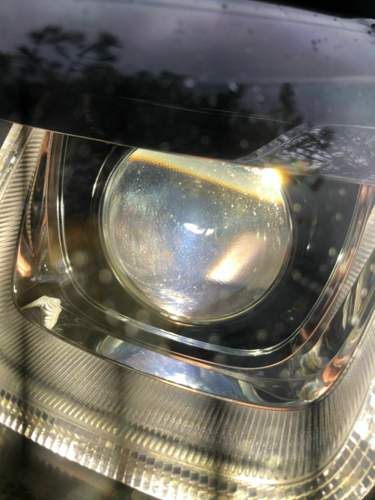

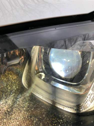

ich will Euch hiermit nur kurz neue Informationen bzgl. dem "milchigem Belag auf den Xenonscheinwefer-Problem" mitteilen welche ich gestern durch VW erfahren habe, als ich beim Frühjahrscheck vor Ort war:
Mein Fahrzeug hat das Baujahr 2017 (G7 (vorFL), 1.4 TSI Bluemotion) und die Bi-Xenonscheinwerfer ohne LED-Tagfahrlicht. Bei der Durchsicht wurde ich darauf hingewiesen, dass wir erneut einen Termin (am besten kurz vor Ablauf der 2 jährigen Garantie) zum tausch der Scheinwerfer machen sollten.
Die Beifahrerseite hat bereits die charakterristichen Merkmale des milchigem Belags, die Fahrerseite zeigt am unterem Rand die ersten Probleme.
Mir wurde zugesichert dass der Austausch bei VW ohne Probleme durchgeführt wird.
Bekannt war mir zuletzt das Problem bis zum Fahrzeugalter Mitte 2016 (Quelle: https://www.michaelneuhaus.de/golf7/golf7-probleme.htm)
Habt Ihr ähnliches bemerkt?
Hier nochmal im hellen.. Wie gesagt der linke ist noch etwas milchig, muss ich nochmal drüber gehen
Img-20200203
Img-20200203

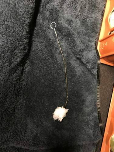

Habe das Thema auch in der Autobild gelesen gehabt. Habe insgesamt 4 Scheinwerfer bisher ohne Probleme komplett die Linsen gereinigt. 2 Originale vom Highline (1xU) und dann meine Umbauxenon auf gebrauchte R Scheinwerfer (2xU). Ich bin kein KFZ'ler muss ich dazu sagen.
Habe die Xenon Scheinwerfer komplett ausgebaut, die Leuchten und Steuergeräte vom Scheinwerfer abgeschraubt. Als nächstes habe ich einen längeren Draht genommen und ein abgeschnittenes Stück Mikrofasertuch an ein Ende drum getüdelt.
Dann habe ich ganz leicht die Metallblende vom Kurvenlicht im Scheinwerfer gebogen. Habe das Microfasertuch mit Isopropanol getränkt und bin mit dem Draht durch das Kurvenlicht an die Linse. Nach etwa 15 Minuten putzen war diese komplett sauber. Hatte dann den kompletten Scheinwerfer mit destilliertem Wasser mehrmals komplett gespühlt und kräftig durchgeschüttelt um auch innen das Kunststoffglas zu reinigen. Die Blende vom Kurvenlicht danach zurück gebogen.
Danach lagen die Scheinwerfer mehrere Tage zum Trocknen auf der Heizung. Hatte nie wieder Probleme, die Linsen laufen auch nicht mehr an. Es war zwar viel Aufwand, aber habe dadurch jede Menge Geld gespart. Die Probleme mit den angelaufenen Xenonlinsen sind ja echt enorm bei den VFL.
