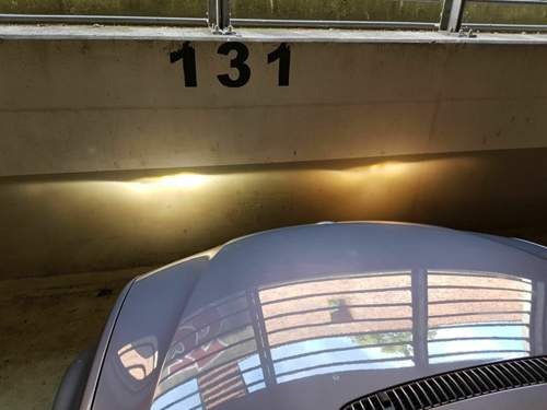

Habe folgendes Problem
Mein Licht ist extrem schwach sehe vor mir ca.2 meter in der nacht. Wen es regnet sehe ich gar nichts. Habe volgendes gemacht. Habe scheinwerferglas erneurn lassen weil das alte sehr verkratzt und gelb anlief und die xenonbirne ausgetauscht. Es ist schon viel besser geworden aber dennoch nicht so wie es sein könnte. Hat jemand einen vorschlag was man als nächstes tun könnte um es heller auf der strasse zu haben. Danke im voraus

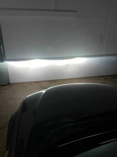

Hier nun das Ergebnis.
Das erste Bild mit den alten Brennern, Osram Xenarc ... keine Ahnung.
Das zweite Bild mit den neuen Osram Xenarc Night Breaker.

Welten...
Farbtemperatur: bis zu 4.350 K ?
Lichtstrom 3200 Lm ?

Das sind Osram mit 50% mehr Licht. Nicht die sind am Ende, die E46 Funzeln sind einfach Mega weil neu 😉
