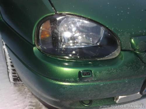

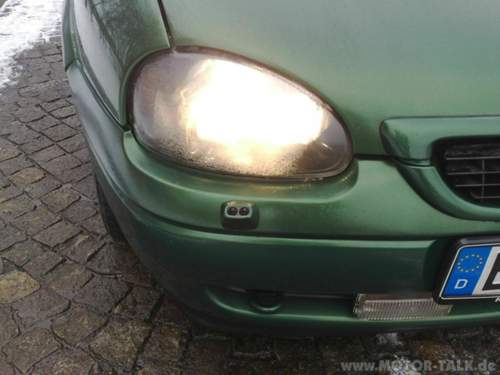

Nun ja, egal, wie schlecht das Licht im Corsa E sein mag, es wird immer noch besser sein, als bei mir im Corsa. Nur was nutzt mir das, wenn die Scheinwerfer voller Dreck sind. Das ist ja auch ein ganz heißen Thema unter den Benzfahrern. Das LED Licht in der C, E und S Klasse ist ja wirklich Bombe! Bin auch schon ne E Klasse gefahren, aber wenn da nur Dreck dran ist, siehts doch bescheiden aus.
Und alle, die behaupten, die SWRA bringt nix, haben sich das noch nie richtig angeschaut. Deswegen anbei 2 Bilder von mir: A7 mit Streusalz und Schnee vor 3 Jahren aus Dinkelsbühl nach Hamm: die ersten 200 Km ohne SWRA, dann Pause aumf Rastplatz mit Foddos und dann wurde es dunkler und ich fuhr micht Licht an und SWRA. Nun ja, ratet mal, welches Foto was zeigt 😁. und mit welchen Scheinwerfern man mehr sieht... Lampen sind die blauen von Phillips, also was feines! Und nein, da wurde nicht "nachgeholfen"
