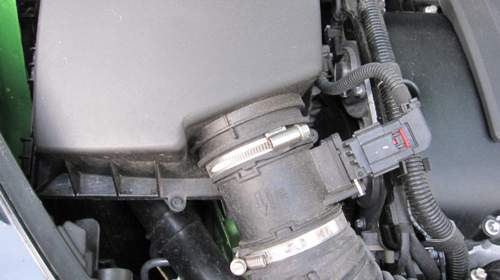

Zum Luftfilter: Muss ich beim 1.4 Turbo beim Luftfilterwechsel den Schlauch, ggf. auch den Stecker abziehen, um den Gehäusedeckel abnehmen zu können? Foto, wie's bei mir aussieht, hab ich angehängt.
Luftfiltergehäuse beim 1.4 Turbo

Ich löse die obere Schelle, ziehe das Rohr ab

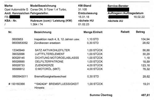

Meine Frau hatte gerade die gleiche Inspektion beim FOH an ihrem 1,4T 101PS bei 31TKM und 4 Jahren.
Leider wurden die Zündkerzen gewechselt, die Originalen gibt es für die Hälfte und Bosch etc. für ein Drittel online. Zündkerzen, speziell Iridium-Kerzen ohne Sinn und Verstand zu tauschen, ...😠 Ab jetzt gibt es nur noch eine freie Werke am Ort. 😁

https://img.motor-talk.de/J0TsCo-0bSOVv4jH.10.jpg

@JoergFB es wird das gemacht, was im Wartungsplan steht und du bei der Fahrzeugannahme in Auftrag gibst.
Und wenn im Plan steht, bei x KM oder nach x Jahren ist das Teil y zu tauschen, dann wird das gemacht.
Es steht jedem Frei, seinem Serviceberater zu sagen, was NICHT gemacht werden soll. Eine Glaskugel haben die Leute nicht.
Das wird dir auch in einer freien Werke passieren, welche nach Herstellervorgaben die Inspektion anbieten.
Ist halt amüsant. Sein Auto einfach abgeben ohne zu besprechen was gemacht werden muss und was es kosten wird. Am Ende dann aber nicht zufrieden sein und meckern ... Selbst schuld.
Beim Filter nehme ich Aktivkohle. Ist besser und kostet nur ein paar € mehr. Da ich bei meinem FOH die Ersatzteile selbst mitbringen kann, hab ich auch die Zündkerzen wechseln lassen. Die 25€ waren mir dann egal.
Bremsflüssigkeit alle 2 Jahre wechseln. Da gibt's keine Diskussion für mich. Egal ob man Gebirge oder Anhänger fährt. Das sind die Bremsen, die sind sicherheitsrelevant. Die 50€ alle zwei Jahre sollte man haben. Sonst lieber das Rad nehmen.
Für die 4. Inspektion habe ich irgendwo um die 230€ bezahlt. Ist halt bedeutend günstiger, wenn man alles selbst mitbringen darf.
500€ für nen Kleinwagen finde ich schon Hart.

Zum Kerzenwechsel nochmal: Ein Kerzenwechsel auch bei wenig Fahrleistung macht sicher Sinn, wenn es sich um extremen Kurzstreckenverkehr gehandelt hat. Auch dadurch kann es zu einem erhöhte Verschleiß kommen. Wenn der Wagen aber dazu eher weniger bewegt wurde, gestanden hat, verschleißen auch die Kerzen nicht. Die Zeit spielt dann keine Rolle. Eine Prüfung hätte ergeben, dass die Dinger durchaus noch für weiter 30TKM eben bis zur regulären 60TKM Grenze weiterbenützt werden können. Bremsbeläge werden auch nicht nach Zeit oder stur nach KM gewechselt. Das AWs für eine Prüfung anfallen, keine Frage. Ein Vermerk auf der Rechnung, ob und wann solche Verschleißartikel dann fällig sind, sollte bei einer kundenfreundlichen Werkstatt auch kein Thema (incl.) sein.
Der Preis für die Zündkerzen ist eine Frechheit, war uns beim Vorgänger-Corsa auch bei der 60 tkm-Inspektion so ergangen.
Das die Dinger beim FOH teurer sind akzeptiere ich aber über 30 Euro (netto!) das Stück grenzt an Wucher, wenn man sich anschaut was das Ding beim freien Teilehändler kostet
Die Werkstätten müssen und sollen natürlich auch leben und Löhne zahlen können, aber bei bestimmten Dingen sind die Preise echt überzogen.
Selbst bei BMW werden da "nur" 23,50 aufgerufen....

Motorluftfilter ist genauso einfach, eine der Schellen lösen, Schlauch abziehen, Deckel entfernen und tauschen.
