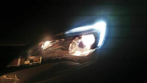

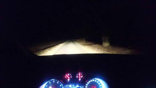

@sir_d
Hier mal ein Foto von der Ausleuchtung (Abblendlicht, leicht bergauf) und von der Lichtfarbe als Orientierung.
Vom Corsa habe ich leider keine Fotos. Ist aber eher stärker weil keine Linse vorhanden ist.
Danke. Sieht im Nahbereich schon deutlich heller aus als bei mir. Wenn mein Astra wieder gesund ist, überlege ich mir das.
Kein Problem. Ich habe mich neulich bei Abholung erschrocken wie mies das Licht im Vergleich zum Corsa war. Hatte aber schon vorher die Lampen liegen, von daher gleich eingebaut.
