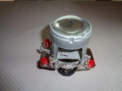

Hallo zusammen,weiss jemand was das sein kann.. Der linke Xenon Scheinwerfer macht ein komisches Zeichen in den Himmel. Sieht aus wie ein U was auf dem Kopf steht...es geht nach links oben,wenn man die Hand davon hält sieht man es auch.Am Scheinwerfer selber ist nichts zu sehen

ich vermute mal befindet sich etwas im Strahlengang zwischen Xenonbrenner und Linse / Abschatterblech oder auf dem Reflektor.

Vielleicht bist du am Hebel für Links- und Rechtsverkehr gekommen? Der Hebel muss oben stehen für Rechtsverkehr.
Ich das Auto seit einem Jahr, war vom Anfang an. Licht habe ich einstellen lassen das passt. Wo ist dieser Hebel
Der Hebel müsste hinter dem Deckel vom Scheinwerfer sein. Vielleicht steht der nicht richtig. Ist aber auch nur ne Idee von mir, keine Ahnung ob es daran liegt. Hab auch leider kein Bild vom Scheinwerfer.
Hmm...muss ich mal gucken, habe ich noch nie gesehen. Vielleicht ist er nicht richtig eingerastet..
Vielleicht hilft das Bild weiter, das ich vor einiger Zeit von der Linse gemacht habe.
Xenonlinse-aus-scheinwerfer-bm-links-001
Also, wenn ich mir das Foto anschaue, dann sehe ich wahrscheinlich schon die "Tackerklammer" Kann sein das der Hebel wirklich nicht richtig sitzt.
Ah, ist das Links der Verstellbügel? Und verdreht man damit praktisch die Linse? Da sind ja zu U förmige Einfassungen von der Linse,die Ähnlichkeit mit meinem Muster an der Wand haben. Wenn dann vielleicht der Bügel nicht richtig eingerastet ist und Die Linse nicht in Position ist könnte es sein das dadurch dieses Muster über die Einfassung ausgestrahlt wird... Also das wäre jetzt für mich eine logische Erklärung.. habe aber auch keine Ahnung von Xenon muss ich ganz ehrlich sagen. Werde mir das am Wochenende man näher ansehen
