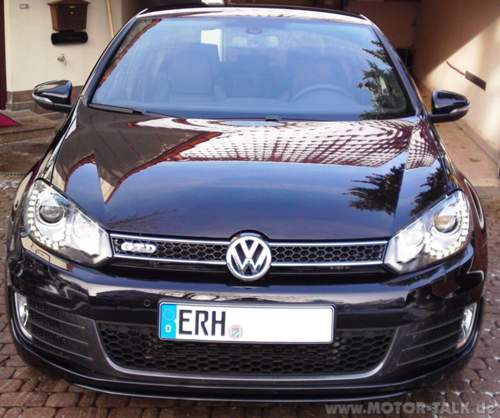

Hier mal ein Foto nach der Umrüstung, ich find es schaut super aus
Hi lh_pilot,
Glückwunsch!
Also ich kann für meinen Geschmack nur sagen: Gefällt mir echt gut! Wirkt natürlich mit der GTD-Front auch super. Ich bin mal gespannt auf die normale Front.
Hoffentlich finden sich ein paar Tausch-Gesinnte die gerne 2 Scheinwerfer mit LED gegen 2 ohne LED + Zuschlag (für die LED) austauschen wollen 🙂
Gruß Torsten
Original geschrieben von Vectura
Und was hast du alles codiert, lh_pilot?
ich habs nicht selbst gemacht, sondern mir jemanden mit vcds in meiner Umgebung gesucht und dann haben wir das ganze im groben nach der Anleitung von Vitopon gemacht:
Hier ist das "Codier"-Verfahren für die völlig neuen Bi-Xenon-Scheinwerfer mit LED-Tagfahrlicht für Fahrzeuge die serienmäßig breits mit Bi-Xenon-Scheinwerfern ausgerüstet sind:
Im Hauptmenü Kanal 09 wählen
Dann auf 07 klicken.
Es öffnet sich folgendes Fenster:
Auf Long Coding Helper klicken
Folgender Eintrag soll codiert werden: Byte 24 -> Bit 7
Weiter zu Byte 18 und auf 04 setzen.
Um die Helligkeit des TFL zu ändern
Bei Byte 24 den urpsrünglichen Wert auf 100 setzen (100 steht für 100% Leuchtstärke)
Abschaltung TFL beim Blinken (nach 2.0TDI - was der GTD-Fahrer schreibt, klingt ähnlich):
"Hier geht es darum die Intensität des TFL beim Blinken zu verändern, abhängig von der Richtung in die man blinkt um den Blinker besser zu sehen" Byte 15 -> Bit 3
---> Speichern & Beenden.
