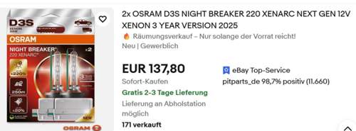

Dieser soll heller sein ??
Osram-neu
Scheinwerfer
Ich halte solche Angaben für unseriös, insbesondere ohne Angabe des Lichtstroms. Wenn ein "normaler" D3S-Brenner 3200 Lumen hat, dann müssten die bei "up to +220%" über 10000 Lumen liefern was total unrealistisch ist da der Wirkungsgrad bei für Xenon total unrealistischen ca. 300 Lumen/Watt liegen müsste. Außerdem kann eine solche Streuung nach oben doch kaum zulässig sein.
Mir wäre es viel wichtiger bei einer seriösen Quelle zu bestellen um sicher zu sein dass ich auch ein Original erhalte.
