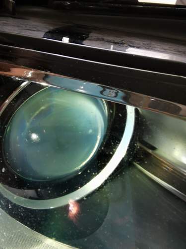

Hallo Zusammen,
wollte mal von meiner Aktion berichten bei der ich die Xenonlinsen gereinigt habe.
Mein A5 ist gerade mal 3 Jahre alt und meine Xenonlinsen waren irgendwie komplett milchig bzw ganz fein beschlagen bzw matt.
Nachdem ich das ganze Internet durchsucht hatte und keine Anleitung gefunden hatte wie dies zerlegt werden kann habe ich mich selber
mal an die sache gewagt :-) Im Internet war zu lesen das es nicht möglich ist die Linsen bei den A5 Xenonscheinwerfern auszubauen.
Nachdem ich die Scheinwerfer mal ausgebaut und mir angeschaut hatte hat sich dieses auch bestätigt die Linsen können leider nicht
ausgebaut werde....
Also habe ich nach einer anderen Lösung gesucht. Ich habe von den Linsenhalterungen die Schraube und die Clipse gelöst somit konnte man die
Halterung samt etwas bewegen.
Als nächstes habe ich die Öffnung bei der Blinkerbirne geöffnet und alles entfernt was da so im weg war :-) Kabel Blinkerbirne und Standlichtlampe.
Als nächstes habe ich mir einen Draht geholt und einen ganz feinen Microfaserlappen diesen habe ich etwas zerschnitten und vorne an dem Draht ein U gebogen und ein Stück vom Lappen dort mit Tesa fixiert :-)
Damit kann man dann durch die Öffnung vom Linker du der Linse wenn man den Draht etwas biegt und abrundet und ihn in verschiedenen Positionen
bewegt so kann man die komplette Linse schön damit abwischen :-) Gesagt getan die Linse war von Außen wieder super sauber (schaut gleich 100 mal
besser aus).

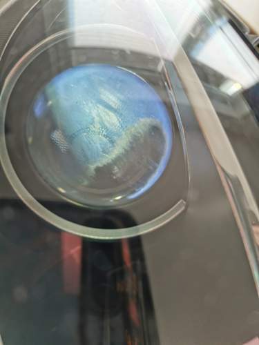

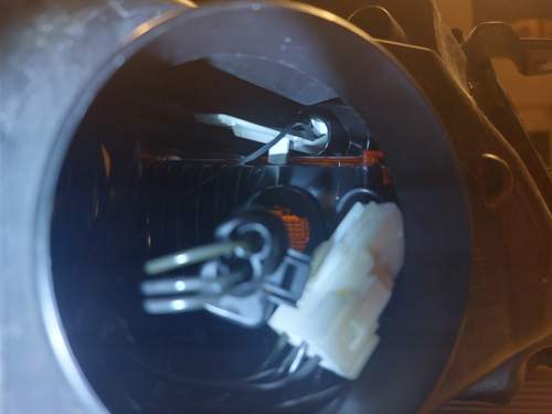

So Leute, ich hab das bei meinem A5 jetzt auch mal gemacht. Am Anfang dachte ich nur wie soll ich vor die Linse kommen?
Ich hab ein paar Bilder gemacht, falls es jemandem hilft.
Mein Vorgehen:
0. Licht Höhe an einer Wand markieren
1. Scheinwerfer ausbauen
2. Beide Abdeckungen öffnen
3. Standlicht birne rausdrehen
4. Beide Schrauben (oben) um den Scheinwerfer zu justieren drehen, so dass der Spalt unten zwischen Linse und Gehäuse größer wird. Dabei merken wie oft man gedreht hat.
5. Drahtkonstruktion basteln und dann in die Runde Öffnung rein schräg vorbei am Standlicht bis man zur Linse kommt. Draht musste mehrfach angepasst werden. Durch stärkeres rein drücken hat sich der Draht dann selbst etwas gebogen, so dass ich die Ränder auch wischen konnte.
7. Eine kleinere Konstruktion für die innenseite basteln. Ich hatte da einen komischen Schmierfilm drauf und hab mit Isopropanol entfettet. Ist nicht ganz weg, aber besser.

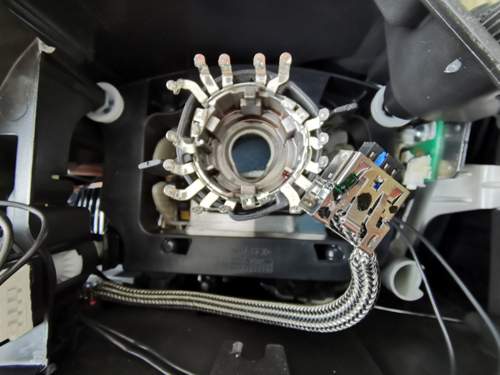

Was mir sehr geholfen hat war meine Fenix E30R die hat genau in die Fassung des Brennsers gepasst, so konnte ich immer kontrollieren wie der Sauberkeitsgrad ist.
Es ist natürlich nicht wie neu, aber ich hab fast alles weg bekommen. Testfahrt steht noch aus. Hab dabei gleich noch die neuen Osram Xenarc mit 220% eingebaut.
Ich hatte bei einem A4 B6 schon mal die Linsen gereinigt, aber da konnte man noch recht einfach alles zerlegen.
Ausgangsbasis, schmutzig
Brenner entfernt
Linse halb außenseite gereinigt
