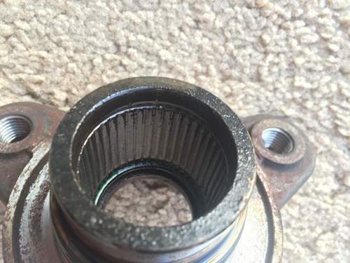

Hab den übel Täter dir inneren Zähne sind komplett weg!! Zum Heck Antrieb Seite!!
Hätte ich bloß früher gewusst dann wäre es ne Arbeit von einer Stunde!
Das nenne ich BMW Qualität!

Hoch interessant. Danke. Nur wo genau sitzt der Flansch. Noch am / im VTG. Dass man im nachhinein immer schlauer ist eh klar, ich würde das nicht negativ sehen.
Der Sitz am vtg wo der heck Kardan dran geschraubt wird kann später mehr Fotos machen und hier reinstellen
@bigboss202 schrieb am 25. Mai 2017 um 09:43:09 Uhr:
Habs verstanden, Danke.
Kurzes Update von mir: Verteilergetriebe getauscht, 100% Kulanz von BMW. Mal sehen wie lange es gut geht.

Hallo Bigboss!
Ist das Gegenstück (Zapfen) im VTG unbeschädigt? Hätte es Deiner Meinung nach gereicht, nur den Abtriebsflansch zur Hinterachse auszutauschen?
MFG Male.
Das Gegenstück war in Ordnung ! Neuer Zapfen hätte da gereicht ! Aber habe dafür jetzt ein vtg als Ersatz! :-)
@bigboss202 schrieb am 22. Juni 2017 um 10:46:25 Uhr:
Danke für Deine rasche Antwort! Aber Du hast sicher "neuer Abtriebsflansch" gemeint? Der "Zapfen" wird ja fest im VTG eingebaut sein. Der Flansch wäre ja gar nicht so teuer.
LG Male
Genau antriebsflansch habe ich gemeint wie auf dem Foto !!
Der Zapfen war in Ordnung !!!
