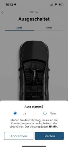

Bei mir kann ich die Heizung ( ohne Ladekabel) nicht mit dem Button Starten aktivieren ( neue App Design)
Geht nur über den Timer.
Kann mir jmd den Unterschied zwischen den beiden Funktionen erklären? Ich fahre einen MJ22 mit Android System und Kraftstoff Betriebener Standheizung.
.jpg
Ich schätze das ist ein Fehler und der Grund, wieso der Start über den Button nicht geht. Soweit ich weiß, ist ERS (Engine Remote Start) in Deutschland nicht erlaubt. Was passieren soll ist ja klar: der Motor wird gestartet, die Klimaanlage läuft damit los und alles andere was dazu gehört (Sitzheizung, Lenkradheizung)
Standheizung wird vor dem Start eingeschaltet bis die Temperatur erreicht wird schaltet sie sich aus. Max. 30 Minuten. Die Zusatzheizung wird wären der Fahrt aktiviert, damit schneller die gewünschte Temperatur erreicht wird, insbesondere wenn elektrische Gefahren wird. Erkennt man, indem trotz elektrische Fahrweise der Benzinverbrauch steigt

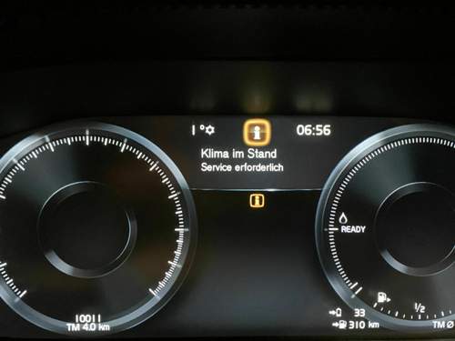

Ich möchte Euch vom letzten Stand in Sachen "keine Heizleistung im E-Betrieb durch die Zusatz-Heizung" berichten:
Ich hatte also dieser Tage meinen 2. diesbezüglichen Termin, der über 2 Tage andauerte. Vielleicht noch einmal zur Erinnerung:
Nach dem ersten Termin bekam ich die Aussage, dass das Volvo-Diagnosesystem nach der Abarbeitung von 20 oder 25 Einzeltests verlangen würde, um dann zu erorieren, warum die Funktion der Zusatz-Heizung gesperrt ist. Ja, seinerzeit war von einer Sperre die Rede, die man freizuschalten versuchen wollte. Nach den Diagnose-Arbeiten (mit deren Ergebnis). Diese Tests wären langwierig. Daher 2 Tage.
Jetzt nach dem 2. Termin ist es aber wohl so, dass sich dabei herausgestellt hat, dass diese ominöse Zusatz-Heizung ("Hochvolt-Irgendwas"😉 schlichtweg "kaputt" wäre. War sie dann sicherlich von Anfang an.
Muß als Ersatzteil neu bestellt werden. Neuer 3. Termin im Januar dafür erforderlich.
Mit dieser Aussicht habe ich den Wagen dann gestern zunächst aus der Volvo Werkstatt abgeholt. Bei der Übergabe ist die angezeigte elektrische Restreichweite "0". Über die Feiertage benötige ich den Wagen.
Wie fast immer, hänge ich den Wagen über Nacht an die Wallbox in meiner Garage. So auch in der ersten Nacht nach dem vorgenannten Servicetermin. Nach Verriegelung des Ladekabels beginnt das an der Fahrzeugsteckdose grün zu pulsieren. An der Wallbox ähnlich. Der Ladeprozess läuft demnach. Scheint also "okay" zu sein. Works as designed, wie der Lateiner sagt.
Am kommenden (heutigen) Vormittag will ich dann mit dem Wagen zu einem Termin. Beim Trennen des Ladekabels und einem beiläufigen Blick durch die Scheibe auf das Fahrerdisplay stelle ich verwundert fest, dass die Restreichweite mit lediglich 16km angegeben wird. Nach einer mehreren Stunden des Ladens über Nacht. Schwankungen sind zwar immer mal wieder möglich. Aber - bei Weitem nicht solche krassen Schwankungen.
Ich starte und will rückwärts aus der Garage. Ich bin - wie immer - im Standard-Hybrid-Modus (Auto).
Nach kaum 5 Metern schaltet sich schon der Vebrenner hinzu.
Nach weiteren 200 Metern dann die Display-Meldung und orangem Schildkröten-Symbol plus "Beschleunigungsvermögen reduziert". Ich bin noch in der Nachbarschaft. Fahre rechts ran. Schalte Motor und Zündung komplett aus, öffne/schließe Fahrertür und starte den Wagen dann neu. Der Wagen startet sofort mit dem Verbrenner. Nach vielleicht 100 Metern dann erneut die vorgenannte Warnmeldung mit der Schildkkröte. Fahre langsam wenige hundert Meter zurück in die Garage. Mehr ist mir zu heikel. Möchte weder irgendwo liegenbleiben oder mit 20-30 km/h im Notfallmodus schleichen.
Ohne, dass ich hier jemandem dafür die "Schuld" zuweisen könnte oder möchte, sehe ich natürlich auch eine "zeitliche Konizidenz" mit dem vorausgegangenen Service-Termin.
