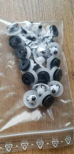

Hab mir jetzt auch mal solche Klips besorgt, da mir bei der Fehlersuche diverse weggebrochen sind. Gibt es günstig in der Bucht. Volvo Artikelnummer: 30653441

Hab da jetzt die Blende um den Bildschirm ab gehabt und komplett mit Gewebeband beklebt, auch an den Luftausströmern. Seither ist Ruhe. Die Klips habe ich auch mit Öl behandelt.
