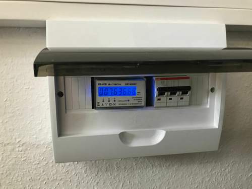

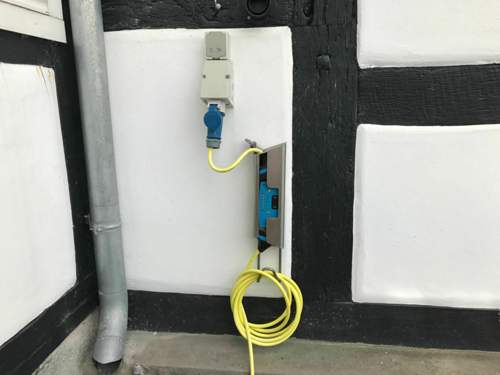

Diese Steckdose habe ich in unserer Garage gefunden. Was ist das, und kann ich damit den XC60 T8 laden?
Ich möchte noch einmal Bezug auf diesen Stecker in meiner Garage nehmen.
Wir haben dieses Haus vor 9 Jahren von einem älteren Herrn gekauft, der hier ein Ein-Mann-Elektrobetrieb betrieben hatte. Er hatte sich auf irgendetwas spezialisiert, was er aber geheim hielt. Ich halte ihn heute noch für einen Wichtigtuer. 😁
Da er in dem Haus alles selber verkabelt hat, und die von uns vor unserem Einzug beauftragten Elektriker die Hände über dem Kopf zusammen geschlagen haben, wollte ich die Steckdosen sicherheitshalber noch einmal extra prüfen lassen, damit unser Haus, oder das neue Auto, nicht abfackeln.
Die Standardsteckdose in der Garage hat eine Leistung von 16 Ampere, die Starkstromsteckdose sogar 40.
Die Stromkreise sind beide extra abgesichert.
Jetzt bin ich gerade völlig überfragt, an welcher Steckdose ich den T8 über Nacht laden soll. Hat der Starkstrom dann sogar zu viel Leistung.
Ich bin durch und durch Kaufmann, für sämtliche handwerklichen Aufgaben muss ich mir den entsprechenden Fachmann holen. Darum sind meine Fragen wahrscheinlich etwas lächerlich. 😉
Eigentlich spielt eine höhere Absicherung des Anschlusses keine Rolle. Das Fahrzug und der Laderegler (oder die Wallbox) entscheiden, wieviel Ampère gezogen werden. Je nach Fahrzeug ist das Unterschiedlich. Beim T8 kannst Du die 40A aber sowieso nicht ausnutzen, da dieser auf 16A und 1LN beschränkt ist.
Da die meisten Laderegler (Ladeziegel) aber wahrscheinlich keinen Leitungsschutzschalter oder kombinierten FI/LS integriert haben, solltest Du nur den 16A Anschluss benützen. Technisch würde es auch am 40A Anschluss funktionieren, aber der Queschnitt des Ladekabels ist nicht mehr abgesichert.

@Perro-y-Volvo schrieb am 18. Dezember 2018 um 08:24:57 Uhr:
Dann mach ich das einfach konkret.
Lösung 1: Dein Elektriker baut dir statt der roten CEE Steckdose einen neuen Sicherungskasten inkl. Digitalzähler. Daran dann eine Schuko-Dose und eine CEE-blau-Dose. Zur Ladung nutzt du dann ein CEE-Blau-auf Typ-2 Ladekabel, dass du in der Garage hängen lassen kannst. Siehe Bilder. Invest: ca. 600-700 €
Lösung 2:Direkter Anschluss eines NRGkick: https://www.nrgkick.com - das Ding ist dann auch zukünftig und flexibel einsetzbar und erfasst auch den verbrauchten Strom via Bluetooth/Smartphone. Invest: ca. 1300 €
Lösung 3a (für User NUR mit roter CEE-Steckdose):Du hängst an die rote Dose einen ordentlichen Stromverteiler. Daran nutzt du das mitgelieferte Schuko-Ladekabel und packst das immer ein (oder lässt es hängen). Invest: ca. 50-70 €
Lösung 3b (für User mit einzeln abgesicherter Schukodose in der Garage):Du hängst an der einzeln abgesicherten Dose das mitgelieferte Schuko-Ladekabel und packst das immer ein (oder lässt es hängen oder kaufst ein zweites).
Für unterwegs:Zusätzlich würde ich mir ins Auto immer ein Typ2-Typ2-Kabel (mind. 7 Meter!) legen um unterwegs laden zu können. Invest: ca. 270 €
Sicherungskasten
Ladedosen+-kabel
Ladesituation
Vielen lieben Dank @gseum
Da ich mit einem Igel in der Tasche aufgewachsen bin, wird es die Lösung 3b. Für unterwegs habe ich dann 9 Meter geordert. 🙂
