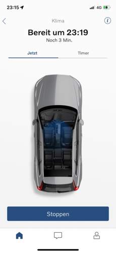

Genau und bei der App erkennst Du es an der Farbe der „Luft“ im Innenraum.
Rot = Heizen
Blau = Umluft („kühlen“)
.jpg
Vielen Dank an alle 🙂
In der Tat hatte ich grade heute mal wieder auf das neue Design umgestellt und "ja", der Luftstrom ist dann beim Einschalten der "Standheizung" blau 🙂
