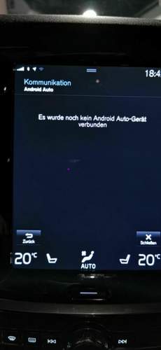

Ich bekomme keine Verbindung zu Android Auto hin.
Im Menü ist der Eintrag gegraut.
Mobiltel. ist über USB angeschlossen und die App auf dem läuft.
Was muss man tun, damit das anwählbar ist?
Android Auto
Geh mal in der App auf Einstellungen > zuletzt verbundene Autos
Wa steht dort bei dir ?
@Gustaf_Larson schrieb am 4. Februar 2021 um 19:19:49 Uhr:
nicht jede Android-Version kann das

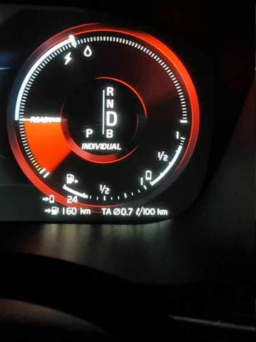

Irgendwie nervt das mit der Standheizung - gestern morgen hat sie gesagt, dass die Nutzung nicht möglich sei wegen zu niedrigen Kraftstoffstand.
Bei der Fahrt hat sie aber ganz normal funktioniert.
Zusammen mit der ungenauen Tankanzeige, bei der bei 0 Restkm und keinem Balken mehr "nur" ca. 64 Liter reingehen schon nervig.
Wenn die Reservelampe an ist geht im Stand die Standheizung nicht.
@Bitmac schrieb am 06. Feb. 2021 um 14:18:27 Uhr:
Die ging im Stand aber auch schon bei oben angehängten Kraftstoffstand (über 1/4) nicht mit der Begründung, dass der Kraftstoffstand zu niedrig wäre.
Hab vorhin getankt (Kraftstoffstand war etwas über viertel voll) und hab knappe 49 Liter rein bekommen)

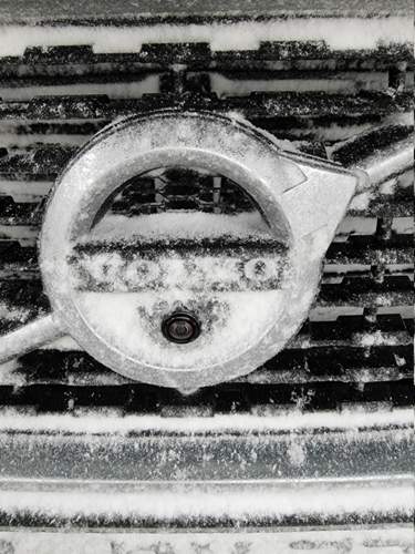

Ach ja - die Kamera vorn scheint vielleicht doch beheizt zu sein. (Siehe Foto)
@SuedschwedeV70 schrieb am 4. Februar 2021 um 20:15:09 Uhr:
Das Problem ist gefunden - das USB-Kabel war defekt. Mit einem anderen war die Verbindung kein Problem.
@Beetle007 schrieb am 06. Feb. 2021 um 15:54:17 Uhr:
https://www.motor-talk.de/.../...n-thread-benoetigen-t6216215.html?...
Die Frage hatte ich auch schon gestellt.
Leider keine Antwort bekommen / überlesen?
Ist das so? Sind die permanent beheizt? Oder muss dies über eine Taste (zB Heckscheibe) aktiviert werden?
Cheers,
Platte
@Plattensteher den Thread hatte ich schon gesehen. Aber da ich das Foto grad noch geknipst hatte und eh hier am schreiben wR, hab ich es hier einfach mal noch mit angehängt.
Ich hatte keine Heckscheibenheizung oder ähnliches aktiviert.
