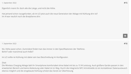

Ich habe es auch 1000% bei BMW auf der HP gelesen, dass es gekühlt sein soll! Aber ich finde es nicht mehr! Wahrscheinlich war es ein Fehler… wie beim Sky Lounge Dach. Da müsste immer noch unter weiteren Details im Konfigurator stehen, dass es zwei getrennte Sonnenrollos für das Dach gibt… trifft aber meines Wissens nach nur beim X7 zu..
Ich finde es jetzt auch nicht mehr. Auf die Schnelle habe ich nur im G20 Forum einen Thread gefunden, wo nach der Kühlung gefragt wird. Ein dortiges Member hat den ‚BMW Text’ zitiert - siehe Bild!
Der gleiche Text beschrieb die Wireless Charging Ablage im Konfigurator, auch die 15 W.
Text
@kabubasa schrieb am 15. Mai 2024 um 17:12:46 Uhr:
Ganz genau das stand auch beim G05 LCI im Konfigurator! 1:1
Hm, ich hatte mir nur die Zusammenfassung abgespeichert, da steht leider nur "Ablage für Wireless Charging". Aber der Dosenhalter ist temperiert....
Also Ende 2023 stand es noch genau so im Netz. Konfrontiere doch einfach mal deinen Händler damit. Keine Ahnung, wann der Text durch BMW geändert wurde.
