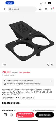

Es scheint ein Problem der meisten Autohersteller zu sein. Ich war im letzten Jahr mehr als 20 zig mal in verschiedenen Auto (Seat, VW, Audi und BMW) dienstlich unterwegs. Bei den meisten wurde mein 14 Plus so heiß, dass es sich mit einem roten Fieberthermometer abschaltete. Nach einem halben Jahr war das IPhone dann defekt (wurde durch Apple auf Garantie repariert). Im Haus verwenden wir mehrere Induktive Ladeschalen ohne Probleme.
Warum unsere Autohersteller das nicht hinbekommen ist ein Rätsel.
Zu meinem X5 aus 02.2022 hat es damals die Ladeschale nicht gegeben. Im Moment habe ich hier eine Nachrüstlösung (Bekannter Shop aus China) seit einiger Zeit ohne Probleme im Einsatz.
.jpg
Ich hätte auf diese (originale) Ladeschale ehrlich gesagt gern verzichtet. Aber die war in irgendeinem Paket mit drin. Bei der Lösung von Dir sieht es so aus, als würden 2 Handys nebeneinander in die Ablage passen. Wenn man die Induktive Ladeschale nicht hat, passen glaube auch zwei Handys rein. Ist das richtig? Hat da vielleicht jemand ein Bild? Es gibt ja genügend USB Steckdosen im Auto um zu laden. Kann ich meine Ladeschale vielleicht sogar bei BMW zurück rüsten lassen?
Es passen zwei Handys nebeneinander, geladen wird aber nur auf der rechten Seite. Dies lässt sich aber an dem Teil auch komplett deaktivieren.
