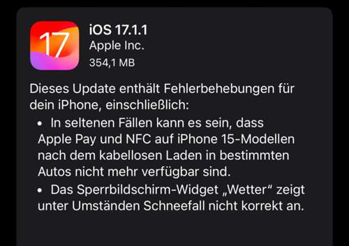

@pbateman_911 schrieb am 22. Oktober 2023 um 19:00:40 Uhr:
Ich habe mein iPhone 15 Pro Max am Donnerstag bekommen. Mein X5 Facelift aus 06/2023 hat den NFC-Chip innerhalb von einer Stunde in der Ladeschale gekillt.
Defekter NFC-Chip wurde gerade vom Apple Support per Ferndiagnose bestätigt. Die Telekom schickt ein neues Gerät.
Hatte alle Updates drauf. D.h. das Problem ist noch nicht gelöst / gefixt.
Ich empfehle, keine Experimente zu machen!
klingt vor allem auch nicht so als sei das per software zu beseitigen das Problem.

Bis zu einer Lösung wäre es gut, wenn man die Ladeschale im Fahrzeug deaktivieren könnte. Da das leider nicht geht, braucht man andere Lösungen.
Ich lege das iPhone in der Ladeschale gerne ab. Da ich allerdings auch ein Wallet permanent am iPhone benutze, ist das kein Problem. Mit Wallet wird da nichts geladen.
Heute hat Apple iOS 17.1.1 veröffentlicht, das dieses Problem beheben soll.

Ich habe es seit heute morgen jetzt wieder in der Schale. Bisher keine Probleme.
Update ist drauf. Ich warte erstmal ab…..
