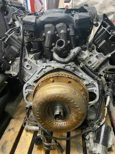

Guten Morgen
Motor habe ich gestern bestellt und angezahlt.
Er wird nächste Woche in meine Werkstadt geliefert , inspiziert und bezahlt.
Der Motor wird jetzt vor dem Einbau doch geöffnet Kette kontrolliert und VDD sowie VDS erneuert.
Ich konnte mich mit dem Verkäufer einigen ,dass die Garantie trotzdem bestand hat er schreibt die Erneuerung der Teile sogar mit auf die Rechnung.
Er meinte da wo er den Motor her bekommt wäre es kein Problem den zurück abzuwickeln , er hätte mit denen schon mehrfach positiv zu tun gehabt.
Das einzig blöde war das wir mit dem Preis nicht hin kamen 3300.- war der Motor ohne Anbauteile.
Ich konnte jetzt mit 500.- mehr alle Anbauteile mit dazubekommen und hab das bemacht also 3800.- was bei 91 tkm immer noch ein guter Kurs wäre.

das ist der Motor Original Bild aber von hinten

Den Motor hab ich Zessi reserviert sobald der neue drin ist kümmere ich mich um den Transport

Wegen dem Motor. Komplettüberholung klingt gut, aber niemand weiß, wie gut der Instandsetzer arbeitet. Es ist auch einfach, einen intakten aber verschlissenen Motor zu revidieren. Hat der Motor einen Schaden gehabt, dann ist auch bei einer Überholung ein Restrisiko. Und dieses Risiko schlägt laut BMW Erfahrungen und Tests meist nach 20-30tkm zu. Das fährt keiner von uns in dem einen Jahr. Würde ich für die 10-12k eine dreijährige Garantie auf den Grundmotor bekommen, dann hätte sich Steffel vermutlich auch anders entschieden. Aber 10k für 12 Monate Sicherheit (eigentlich 6), das ist Geldverschwendung. Ein Austauschmotor ohne überholung ist hier am ehrlichsten. Und gebt euch nicht der illusion hin, dass ihr einen BMW habt, der nicht rostet. BMW Fahrzeuge sind Gefährte für eine Endliche Zeit, danach wird’s nur teuer.
Da kommen zu den Motorschäden noch Rost und Schweißarbeiten dazu. Und 10-12k übersteigen den Fahrzeugwert und der x5 ist aktuell kein Sammlerfahrzeug. Eher hätte Steffel seinen verkaufen und sich einen anderen gebrauchten holen können. Mehrpreis wäre dann vermutlich kleiner 5k und im Idealfall hätte er dann noch 12 Monate Gebrauchtwagengarantie gehabt. Und wie auch die Gebrauchtwagengarantie hat auch die Garantie vom Instandsetzer tausende Ausschlüsse.

Es geht auch nicht um einen Instandsetzer ,ich habe mit 5-6 telefoniert und alle waren sich einig das der Schaden eine Ursache hat die auch noch gefunden werden muss.
Außerdem hatten alle Bedenken wegen der Späne im Öl und keiner konnte mir garantieren ob sie den Motor überhaupt wieder zum laufen bekommen ( Haarriss zum Beispiel oder anderer wirtschaftlicher Totalschaden).
Und was ist dann dann steht der Wagen zerlegt bei einem Motorinstandsetzer und Du stehst mit dem Rücken an der Wand.
nein danke das war mir nach der Recherche dann doch zu Jocker.
Am liebsten hätte ich einen Instandgesetzen Motor gekauft und den einbauen lassen.

Die haben einen für 8K Inkl Einbau was ich wohl auch gemacht hätte
Deren Antwort auf Ihren N62B48B Motor 355 PS Motor war folgende:
Guten Tag,
Der von Ihnen angegebene MKB ist mit unserem Motor identisch.
Jedoch kann es, wegen der verschiedenen Fahrzeugtypen, zu Bauartveränderungen kommen. Dies können wir nicht ausschließen.
Festgestellt kann dies nur durch Prüfung beider Motoren.
Mfg
Telefonisch wurde mir dann gesagt ich müsse mit dem Wagen kommen um eine 1:1 Prüfung machen zu lassen und das sehe man erst beim Ausbau. 400 km Entfernung.
Na ja wie schon gesagt rechne ich jetzt einfach mal mit dem das alles gut geht was soll man sich verrückt machen ändern kann man es eh nicht.
Und ja an dem Auto weis ich bzw. glaube ich zu wissen was ich habe ,er hatte mich sonst noch nie im Stich gelassen! Optisch sowie technisch habe Ich Ihn zu der Vollausstattung mit Lackierten Radläufen und CIC , Carplay entertainment perfekt auf mich abgestimmt .vergleichbaren konnte ich unter 20K im Netz nicht finden ,von daher lohnt sich das für mich
