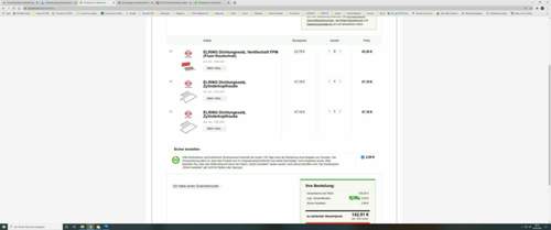

Dann wäre das hier doch die richtige oder?
https://www.pkwteile.de/elring/205522
Wieso ist die hier so günstig (brauche 2 Satz = 45.-) bei BMW steht auf der Rechnung 108.-
VDD ist da Febi ok? Oder auch besser Elring
https://www.pkwteile.de/.../ventildeckeldichtung?fromSearch=1
ach was egal Elring sollte auch hier genommen werden also hab ich bestellt !
Nun noch das Wasserrohr Set und es kann los gehen oder hab ich was vergessen ?

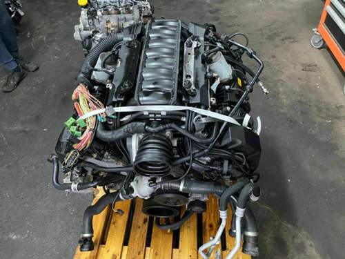

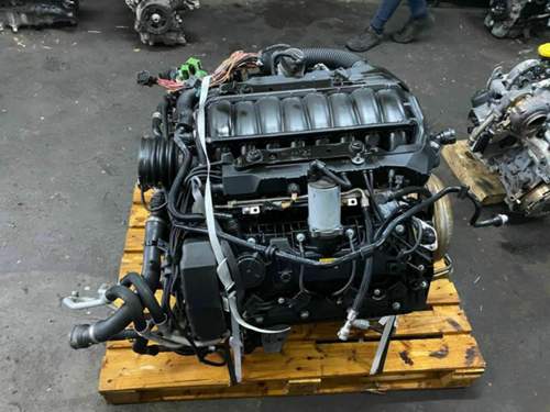

Themenstarteram 26. September 2020 um 11:51
Bilder vom Motor hab ich gerade bekommen
Wenn jemand einen Haariss entdeckt bitte bescheid geben :-)
C9c0ab3e-3677-496c-a54d-48360e283e7a
C47e0ab3-b839-4e09-ac92-5c9541b62d25
D0dfce79-dc18-4f84-b715-0f8c75e74e5c
Auf die Schnelle (hab nicht ausführlich geguckt, also ohne Haarrissdetektion ;-))
fällt mir auf (aus der Erinnerung basierend auf
den erst vor einigen Tagen durchgeführten Schraubarbeiten an meinem 4.8i):
- der Ansaugschnorchel vor der Drosselklappe) hat bei meinem 4.8i eine U-Form und lässt sich nicht
gerade biegen (so wie auf dem Foto)
- bei meinem 4.8i hat der beifaherseitige "Schlauch" (wie im Bild ebenfalls schaumstoffummantelt)
der Kurbelgehäuseentlüftung eine zylinderförmige Verdickung (wie eine kleine Kaviardose), in der
die KGE-Membran steckt. Kann ich auf dem vorderseitigen Foto des Motors nicht erkennen.
Position des Schlauchs: auf Foto 2 links oberhalb der Drosselklappe, unterhalb des weißen
Klebebands/Riemens
- die schwarze Rolle des Riemenspanners (für den Riemen für Wapu, Servopumpe, Generator) steht
auffällig weit ab von dem eigentlichen (=silbernen) Teil des Spanners.
Zu den Dichtungen: ich würde immer Elring nehmen (außer vielleicht für
japanische Fahrzeuge, bei denen ich bei kritischen Bauteilen zu "Original" greifen würde).
Ja sieht eher nach nem e65 750i n62B48TÜ Motor aus.
Genau diese Details sind mir auch aufgefallen, beim Anblick der Bilder, hatte nämlich vor kurzem sämtliche Filter und die KGE's gewechselt?!!
Peter
Themenstarteram 26. September 2020 um 17:27
Oh man Männer jetzt macht ihr mich gerade fertig
Er soll aus einem 48 X5 stammen ... angeblich so steht es auch in der Anzeige
https://www.ebay-kleinanzeigen.de/.../1361717246-223-5324
ich kaufe jetzt den ganzen Dichtungskram und baue den für Geld dort rein dann am Ende passt der Motor nicht ...das wäre ein Alptraum.
Audihorch
Ich bitte dich dir die Bilder einfach mal runter zu laden oder ich schicke Sie dir per E Mail.
Dann sei so nett und kreise die Stellen an die nicht passen damit ich die Möglichkeit habe das in der Werkstatt wo mein Auto steht zu kontrollieren und zwar zu 100%
Ich habe zwar schon gehört das der 750i auch den N62B48 mit 355 PS verbaut hat und passen würde wenn man die Ölwanne um schraube aber das Risiko gehe ich definitiv nicht ein ...
Oh man jetzt bin ich erst mal wieder satt
Aber vielen dank an alle hier ohne Eutern Einwand wäre ich jetzt voll an die Wand gelaufen
Hier ist ein BMW Motor von einem 750i mit dem selben Motorcode
https://www.ebay-kleinanzeigen.de/.../1347858004-223-7917
sind die Motorenblöcke denn n62b48b mit 355PS nicht alle identisch?
weil ich habe ja alle Anbauteile in meinem Motor die man um schrauben kann !
wäre das um jeden Hinweis sehr dankbar
Themenstarteram 26. September 2020 um 17:48
Falscher Motor 367 PS Fuck
Man man Leute gibt es...unglaublich
