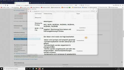

https://www.ebay.de/.../162362572781
hatte den mal bei ebay unter Favoriten vor paar Jahren abgespeichert. mit VSD wechsel, abholung und Einbau und dazu noch verhandelbar . schreib ihn mal an. muss ja kein riesen Text mehr schreiben nach so vielen Anfragen , einfach STRG A -/ STRG C -/ STRG V 🙂)
Wenn man schnell genug ist :)
Jetzt bleibt doch mal ruhig. Steffel hat sich das nicht leicht gemacht. Und ehrlich, ehe ich einen überholten Motor mit Einbau und Garantie für 10-12k in ein Auto pflanze, dessen Restwert schon weniger ist, da würd ich die Bude eher noch schlachten. Sorry an alle Instandsetzer, aber 8-10k für einen überholten N62, das ist Quatsch.
Die ca. 5-6k sind da fair und mit 12 Monaten Garantie, so wie beim überholten. Ein Motor altert nicht so stark am Kilometerstand sondern mit der Zeit! Und ich kenne sogut wie keinen x5 mit n62, der weit über der 250k liegt. Dafür ist die Kiste zu kostspielig beim fahren.
Einzige Kritik die ich teile ist, dass steffel den Motor nicht zuerst öffnet und die Ursache prüft. Aber das ist seine Sache. Vlt. schenkt er uns ja seinen alten Motor, dann können wir ihn analysieren 😉.
Und nochmal zu den km, die hälfte der N62 die ich besichtigt hatte, hatte gefakte km. Und da steffel eh knapp 200k runter hat, wäre es auch kein drama, wenn der Motor dazu passt 😉.

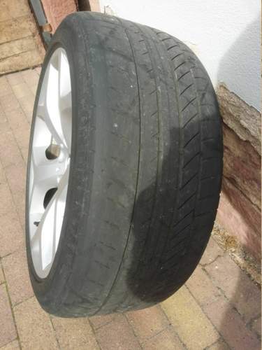

Um die Winterreifen vor der Hitze zu verschonen, hab ich die alten Sommerreifen drauf gemacht die schon vor einigen Jahren ausgewechselt werden müssten. Regen gabs wie erwartet keinen , aber ich hab gemerkt dass das Profil der Sommerreifen dem VTG ,oder vllt war das doch das v.Diff.Getriebe , so gar nicht gefallen hat. Wenn ich etwas schneller gefahren bin, z.B 180kmh , gabs beim Anhalten im Stand auf Handbremse- Rucke oder besser gesagt Stöße von unten am Boden. 2 - 3 leichte, periodische Stöße. Dachte da gleich an die v.Kardanwelle bzw. an das Loctite ( audihorch weiß bescheid 😉) Aber die ist ok auch hält Loctite noch , den das Spiel ist genauso gerieng wie nach dem verkleben. Mit den Winterreifen fährt sich problemlos ohne Rucke/Stöße nach ner schnellen Fart.
