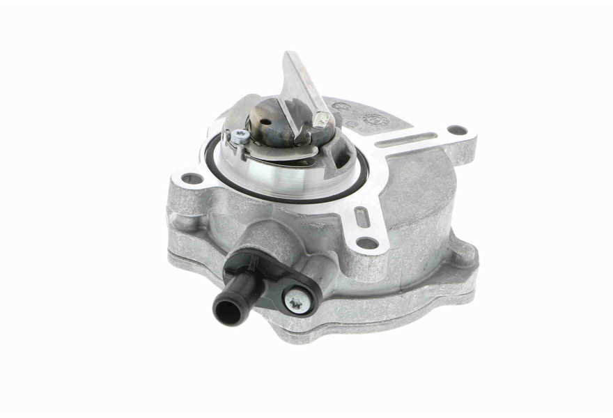

@steffel333 :
Die Vakuumpumpe ist in Deinem 2. Video (1. Beitrag dieses Threads) im linken unteren Abschnitt
sichtbar.
Ich habe hier mal 3 Bilder hochgeladen,
die beim Austausch meiner Vakuumpumpe entstanden sind.
Dem Vergleich meiner alten (siehe Ölspuren) und neuen Pumpe
entnehme ich, dass Dein 2008er E70 wahrscheinlich schon eine
neue Vakuumpumpe erhalten hat.
Bei der neuen Pumpe ist nämlich der Anschluss für den
dicken Luftschlauch, der zum Hauptbremszylinder geht,
geändert worden (neu: verschraubter schwarzer Plastikaufsatz;
alt: Metallanschluss).
Diese Änderung hatte muenchen-connect beim Austausch seiner Pumpe auch schon festgestellt.
Wenn die Geräusche NICHT drehzahlabhängig sind,
dann kannst Du die Vakuumpumpe gleich als Problemquelle vergessen.
Außerdem müsste die Vakuumpumpe schon ziemlich zerbröselt sein,
um solche Geräusche zu produzieren. Dann würde sie
aber auch keinen Unterdruck mehr für die
Bremskraftunterstützung liefern können.

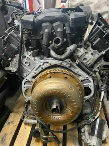

Übrigens hab ich gerade ein Bild von dem Motor bekommen mit der Frage:
Haben Sie die gleiche schwarze Ansaugbrücke? Die Motoren gibt es auch mit silberne Ansaugbrücke
Ähh keine Ahnung die Daten die er von mir hat...sollten doch reichen um den richtigen Motor raus zu suchen oder?
Model: BMW X5
48i Motor Benzin N62B48B 355PS
Baujahr: 2008
Hubraum: 4,8
PS: 355
MC : N62B48B
BMW X5 E70
FE81
0005/2.2/ AHF 001156
Fahrgestell Nummer
WBAFE81000L093591
Oh man wieder ein Häuptlich aus dem Tal der Ahnungslosen gefunden :-(

@steffel333 : das Foto ist denkbar ungünstig. Lass dir bitte eins von der Vorderseite zusenden, so Ölwanne, Kettenkastendeckel und der Kabelbaum drauf sind. Das ist schon krass, die Leute wollen verkaufen ohne auch nur die geringste Ahnung zu haben. Woher haben die denn die Motoren, wenn sie nicht mal das Modell des Spenderfahrzeugs kennen, geschweige denn die VIN oder den Kilometerstand.
Für den X5 gibts nur die große schwarze Ansaugbrücke. Der E65 hat in jedem Fall die graue flachere. Nicht sicher was 5er und 6er hatten.

Ja ich hab jetzt mit dem Verkäufer telefoniert.
Er liefert den Motor,muss ihn aber erst vom Außenlager nach Mainz bringen lassen.
Er vergibt dann den Auftrag in seinem Namen weiter an eine Fachwerkstatt die den Einbau übernimmt.
Ich verlange auf jeden Fall eine Rechnung aus einer Hand inkl Einbau und km Bestätigung.
Morgen würde mich den Chef der Werkstatt anrufen da kann ich dann Mehrarbeiten und Preise von VDD und VDS erfragen und extern in Auftrag geben.
Das blöde ist halt das man nicht weiß mit welchem Motor man es zu tun hat...die VDD und VDS sind vieleicht ja erst gewechselt worden oder die 90 tkm stimmen wirklich?
Kannst Du mir sagen welche Preise er für VDD und VDS abrufen kann ?
Wie gesagt Umbau kostet schon mal 1650.- Netto
1000.- würde ich drauflegen wenn dann sicher gestellt ist das ich den ÖLverbrauch im griff habe.

@audihorch die Vakuumpumpe hat sich nicht geändert. Original sind in allen X5 die Pumpen mit dem Metall Schlauchanschluss verbaut. Die Plastikversion ist von Pierburg. Kaufst du eine Vaico oder was ähnliches, dann haben die nach wie vor den Metallanschluss. Spricht einfach dafür, dass Pierburg nicht der Erstausrüster ist / war. Pierburg ist bei BMW ohnehin nicht so viel zu finden wie bei VAG.
Im Rückruf von BMW ist die Vakuumpumpe nicht enthalten, nur die Unterdruckleitung. Und die hat man lediglich so abgeändert, dass das Öl nicht mehr so leicht bis zum BKV kommt. Ölnebel entstehen in der Unterdruckpumpe immer, da sie ja mehr oder weniger gut geschmiert im Ölbad läuft.
@steffel333, auf dem ersten Bild von audihorch siehst du auch die Ölbohrung, nachdem die Vakuumpumpe draußen war. Nicht sicher, ob es davon 2 gibt, musst du schauen. Diese Bohrungen einfach mit einem Gummi und Holzkeil halbwegs abdichten und dann testen.
@audihorch was meinst du mit Geräusch ist nicht Drehzahlabhängig? Das wurde doch nirgends erwähnt und im Soundfile klingt es ja schon sehr deutlich nach einer Drehzahlabhängigkeit.
@zessi001 schrieb am 15. September 2020 um 06:32:47 Uhr:
Demnach ist bei steffel333 schon mindestens die 2. Vakuumpumpe verbaut ;-)
Bei Mercedes sind zumindest die Ansaugbrücken von Pierburg.
Bei einem VAICO-Exemplar ist laut Foto auch der Plastikanschluss verbaut:
https://cdn.daparto.de/0162/880/880_v20-8172_02.jpg
(mir ist klar, dass sich da jemand was Beliebiges zusammengebastelt haben kann)

Nochmal: Wenn das Geräusch keine Drehzahlabhängigkeit aufweist, dann kann es nicht
die Vakuumpumpe sein, die das Geräusch verursacht. Die Drehzahl der Vakuumpumpe
hängt von der Nockenwellendrehzahl und somit auch von der Kurbelwellendrehzahl bzw.
Motordrehzahl ab.
Ich habe es bisher immer so verstanden, dass das Geräusch sehr wohl
drehzahlabhängig ist (und es somit durchaus die Vakuumpumpe sein könnte).
Ich wollte nur die (aus meiner Sicht) mißverständliche Äußerung von snaipukr klarstellen.
Bisher wissen wir ja noch nicht mal, ob die Bremskraft sich reduziert hat (was für eine
komplett gefressene Vakuumpumpe sprechen würde).
Guten Morgen
Drehzahl abhängig gute Frage aber das Video 1 ist bei 2,5 Umd und das Video 2 bei 1000 Standgas .
Außerdem wurde die Vakuumpumpe vor 1,5 Jahren gewechselt der TÜV den ich vom Verkäufer machen lassen hab hatte das bemängelt wegen öl verlust an der Vakuumpumpe also ist es mindestens die 2te
Heute wird er die Pumpe rausholen und schauen ob es dran liegt.
Wenn nicht werde ich den gebrauchten kaufen "wenn der OK ist"
Das einzige was ich im ausgebauten Zustand feststellen kann ist ob irgendwo öl ausläuft oder?
Ich bitte euch darum mir dabei etwas zu helfen und werde einfach ganz viele Bilder machen und die hier einstellen.

Der Preis dafür ist gut, wobei ich mir sicher bin, dass beim Motorpreis Verhandlungsraum ist. Es gibt mehr Motoren als Nachfrage.
Die 91k sind nicht realistisch, außer der Motor steht schon einige Jahre rum. Die VSDs und VDDs sind dann aber aufgrund der Standzeit platt. Das ist nur eine Frage von wenigen 1000 Kilometern, bis die kommen. Lass die mitmachen. Kette ist kein Verschleißteil, sofern du die Spanner im Auge behältst. Außerdem kannst die Kette prüfen wenn der VDD ab ist, insbesondere wegen Gleitschienenbruch. Im Eingebauten Zustand wird dir die VSD keiner unter 2000 Euro wechseln, da es sehr mühsam ist.
Die Motornummer hilft nichts. Der BMW Service hat da keine Matchingtabelle zur VIN. Außerdem hilft es ja nur bedingt, wenn du die bei BMW zuletzt gespeicherten KM weißt. Du hast keine Infos dazu, ob der Wagen ohne Service noch weitere 200tkm gelaufen ist oder ob nicht früher schonmal Tacho justiert wurde. Mach dich nicht mit den KM verrückt.
Muenchen-connect musste jetzt auch einmal alles tauschen, da alles am Ende war. Und das mit reichlich 100tkm. Und Verschleiß an Lagern, Zylinderbuchsen, Kolben ist bei Kurzstreckenautos höher als bei Langläufern. Und einen 4.8i, der nur einmal im Jahr für den Urlaub aus der Garage geholt wurde über 12 Jahre, den gibts nicht.
Der KM Stand ist für die Beurteilung eines Gesamtfahrzeugs hilfreich, nicht für einen Motor.

Es gibt Neuigkeiten
Die Firma die den Motor liefert nimmt meine Firma (Schrauber meines Vertrauens) als Einbau Firma somit kann ich VDD VDS auch unter der Hand machen lassen zu einem Schnapper Preis ;-)
Rechnung komplett mit Einbau bleibt bei MotrorFix
