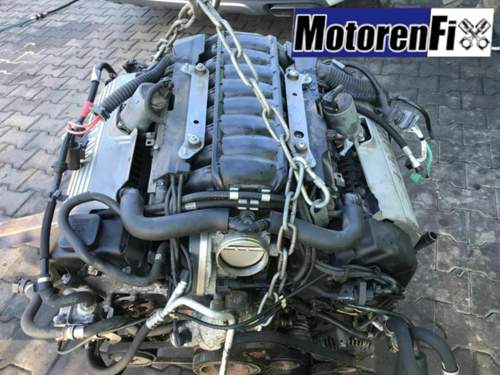

Eine Antwort habe ich jetzt von dem Verkäufer aus Mainz bekommen.
Das ist nur ein Beispiel von dem Motor kein originales.
Und einen Einbau bietet er auch an .Da der Motor komplett ist mit Aggregate ist kostet das 1650.- netto also rund 2K
der Motor kostet 3300 K.
Einbau ist übertrieben teuer wie ich finde aber man bedenke ...umbau gebrauter Motor mit 1 Jahr Garantie (also alles aus einer Hand) ist besser als 10K instand setzten und das dann ohne Garantie
ja, das klingt doch aber nicht so schlecht. Mit bisschen Verhandeln bekommst es ev. für 5k glatt. Damit könnte man leben. Laufleistungsgarantie hast du eh bei niemandem, außer du läßt deinen für mehr als das doppelte überholen.
