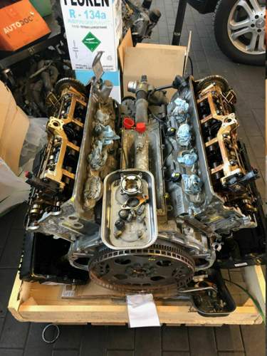

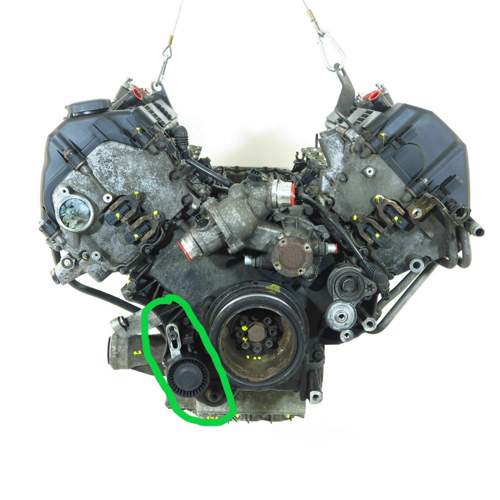

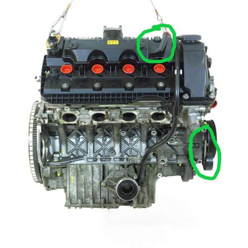

@steffel333 :
Diesen Motor mit VIN=WBAFE81070L300560
bei Ebay bzw. Klassencarparts hattest Du ja schon erwähnt.
Die Fotos sind richtig brauchbar.
Ich habe da mal meine oben eingeführten Markierungen reingemalt.
Es sind passend (im Sinne von 4.8i aus E70) vorhanden:
- Klimariemenspanner
- Beifahrerseitiger Ventilgehäusedeckel ohne integrierte
Druckausgleichmembran der Kurbelgehäuseentlüftung neben dem Öleinfülldeckel.
Das 2. Foto mit der Frontansicht liefert endlich auch mal ein brauchbares
Bild der Ölwanne.
Der externe beifahrerseitige schaumstoffumantelte Kurbelgehäuseentlüftungsschlauch
mit der Druckausgleichmembran ("Dose"😉 ist auf den Fotos nicht
vorhanden, da der Motor ja ziemlich nackt und somit ohne Ansaugbrücke angeboten wird.
Details wirst Du wohl mit dem Anbieter noch klären müssen (siehe die im
Angebot aufgeführten Bedingungen bezüglich eingefordertem Eintausch des defekten Motors
und Quasi-Nicht-Gewährleistung wegen Verweis auf unbekannte unfallbedingte Defekte).

Die VIN ist passend mit den 145tkm
Der Motor wurde vom Verkäufer ausgebaut und hätte nix abbekommen … nur will er den alten Motor haben.
Stehe da noch in Verhandlung und telefoniere noch mit dem Instandsetzter

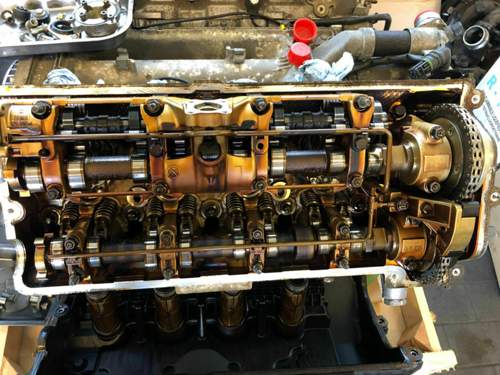

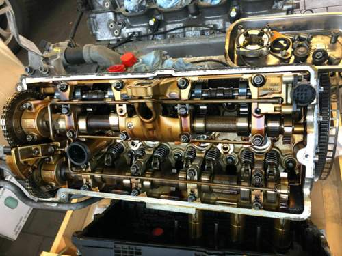

Update
Mit weiteren Instand Setzer telefoniert ...ganz klar haben die abgeraten weil die Wahrscheinlichkeit sehr hoch ist hier 10K zu versenken.
Aber ich habe den Nackten aus dem Ebay gekauft.
Der Motor wurde vom Verkäufer ausgebaut und ein Probelauf (Video was er mir schickt) und ein Bild vom Unfallwagen schickt er mir zu.
Kilometer konnte ich noch testen aber das war dieses mal sehr schwierig wegen Datenschutz usw.
145tkm bestätigt.
Wenn ich jetzt noch raus bekommen könnte ob der Motor schon irgendwelche Revisionen hinter sich hätte dann könnte ich mir sogar VDS und VDD sparen.
der Motor Kostet im Austausch 3,5K oder wenn ich den alten behalte 4,100K

Hallo guten Tag
So ich melde mich jetzt mal...leider ist noch nicht viel passiert.
Problem ist das die Nockenwellen raus müssen wenn man kein spezialwerkzeug hat um die VDS zu wechseln
Andi versucht sich das Werkzeug nun direkt bei BMW zu leihen aber es kann sein das die auch nur Werkzeug haben wo die Nockenwellen mit raus müssen.
Außerdem meinte er wenn er die kettenspanner mache würde er die Kette gerne mitmachen...von mir aus hätte damit kein Problem er will die von oben einfädeln ohne den Kopf ab zu machen.
Pasiert ist wie gesagt leider noch nicht viel
Grüße Stefan
Im Notfall könnte ich das Werkzeug gegen eine Abnutzungspauschale verleihen. Ungern aber so liegt der 700 Euro Koffer auch nur im Keller rum. Ich würd die Einlasswellen für den VSD Wechsel demontieren. Das sind höchstens 20 min pro Bank und erspart viel Zeit und gefummel.
