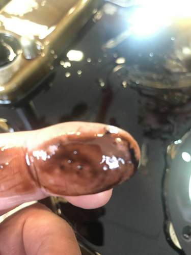

Hallo allerseits
Audihorch ich gebe nur wieder was mein Scharuber dazu gesagt hat.
Er meinte halt wenn man die Spanner macht sollte man die Kette mitmachen.
So jetzt wird es aber heftig.

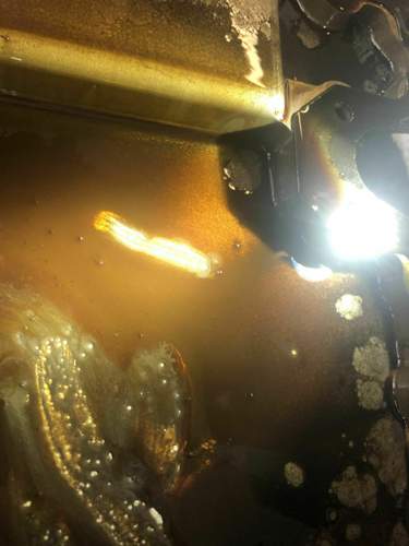

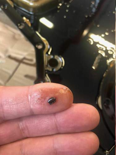

Bevor er weiter machen wollte hat er sich erstmal das Öl genau angeschaut und die Untere Ölwanne abgeschraubt.
Was da raus kam war nicht sehr erfreulich.
Ein Stück Plastik haben wir gefunden (Finger) ansonsten sind leichte Alu Späne im Öl keine großen Brocken nur abrieb (auf den Bildern schwer zu erkennen )
Die Frage ist aber und jetzt?
Zurückgeben könnte ich den Motor noch aber einen anderen besseren ??
Also ich bin gespannt was Ihr sagt aber ich denke ich werde hier VDD / VDS Wasserrohr und nicht mehr machen oder?

Also ich hoffe mal nich, dass die Bobbeln Alu Späne sind. Wenn ja, dann wären die aber riesig.
Wegen dem Plasik, das ist leider der super Gau. In dem Fall würde ich die Ketten ganz genau checken. Vor allem die 4 Spann- / Gleitschienen. Irgendwo an denen wird das Stück Plastik vermutlich fehlen. Wenn du Glück hast, fehlt es an der oberen Schiene, ist aber wenig wahrscheinlich, da die unteren Gleit und Spannschienen deutlich stärker belastet sind.
Dann musst du entscheiden, ob du die Schienen dann samt Kette mitmachst. Grundsätzlich rate ich von den Ketten ab wenn es nicht unbedingt sein muss weil:
1. du musst die Köpfe runter nehmen. Dabei ist das Risiko extrem groß, dass irgendwo wieder was an Verunreinigungen rein kommt
2. Die Vanos Einheiten sind auf die alten Ketten eingelaufen und müssten eigentlich auch mitgetauscht werden. Das sind dann nochmal 1000 Euro extra nur für die 4 Vanos Einheiten.
Eine Sch... Da kann man dann auch gleich wieder an der Laufleistung zweifeln. Was sagt denn der Verkäufer dazu? Vielleicht kannst ja noch bisschen was am Preis machen?
Guten Morgen Zessi
Ja Du hast recht das ist heftig aber einen anderen Motor bekomme ich so zur Zeit auch nicht :-(
Preisnachlass habe ich erfragt bekomme da am Montag Antwort aber kann mir das schlecht vorstellen...
Die Blubber Dinger ist eine chemische Reaktion auf das Öl also keine Späne .
Die Späne sind so fein dass sie wie silberne Farbe aussehen also normaler Abrieb
ich frag mich aber wann hat der Vorgänger das letzte mal das Öl gewechselt

Könnte das schwarze Teil nicht auch einem anderen Teil sein? könnte ja auch ein Stück von der Ölpumpe oder einer verhärteten Dichtung sein !
Die Gleitschienen sind doch weis und nicht schwarz oder ?
Sehr groß isst das Teil auch nicht.

Die Schienen sind dunkelbraun. Im gebrauchten Zustand mit leichtem Rotstich.
Woher das Plastik kommt ist schwer zu spekulieren. Schaut die vorderen 6 Schienen genau an. Ist da irgendwo eine Ecke ab, dann Tauschen. Die Schienen siehst du ja vorne von oben und von unten. Den unteren Deckel bekommst ja nicht ab. Kettenkastendeckel oben habt ihr ja sicher schon entfernt?

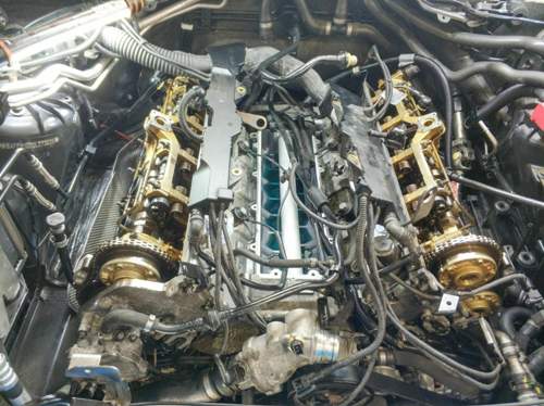

steffel333;
sorry; aber mom. tut mir Deine ganze Geschichte richtig weh in der Bauchgegend! Das entwickelt sich jetzt immer mehr zu einem Drame.............
Dass dieses Teil evtl. von den Gleitschienen stammt hatte ich auch schon vermutet, wollte aber den Spezialisten hier (zessi) den Vortritt lassen.
Schau Dir doch mal meine Fotos von meinem Motor an als der vor ein paar Monaten offen war! Ich hatte da "wirklich" echte 118tkm drauf!
https://www.motor-talk.de/.../3-i209930488.html
Vergleiche jetzt einfach mal die Bilder der beiden Motoren miteinander.... schicke Dir falls gewünscht meine Fotos noch mal extra auf Deine PN bzw. Mail-Adresse!
Also mein Eindruck ist, dass Dein Motor nach "mehr" Verschleiß aussieht....? Würde dann auch der Fragestellung von zessi001 entsprechen: "mehr Kilometer"????????
Hoffe dass Du das Ganze noch irgendwie in den Griff bekommst.....?

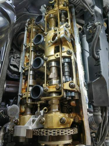

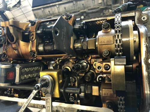

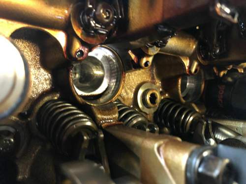

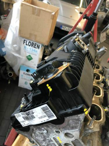

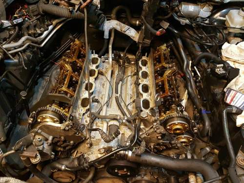

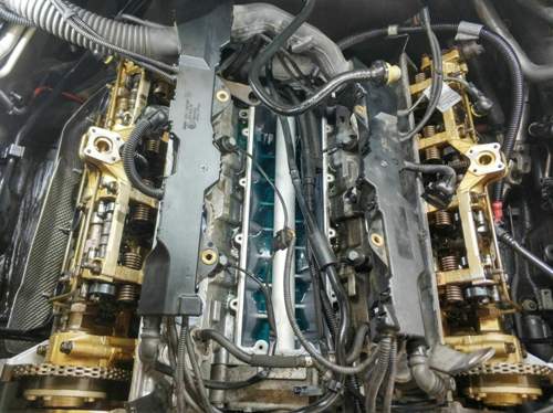

Guten Morgen
Nun der Motor liegt auf der Schlachtbank.
Die Einstellungen , Steuerzeiten Kettenführung und Spanner Kette wurden überprüft alles soweit OK
Gestern wurde eine Bank fertig ( VDS ) und heute ist die andere dran.
Am Montag dann noch das Wasserrohr die Dichtungen und der Umbau soll bis Mittwoch abgeschlossen sein.
Wie schon erwähnt habe ich das Vertrauen in den BMW V8 komplett verloren und mir schon einen neuen F15 gekauft.
Ging bei mir wieder mal schneller als geplant aber das Angebot war top,
