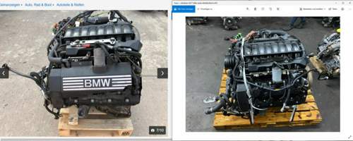

@Audihorch
Es wäre dann doch klasse wenn Du mir die Unterschiede einkreisen könntest
der linke Motor ist definitiv ein 367PS Motor
der rechte ist der den ich einbauen wollte ich kann kein Unterschied finden und suche jetzt noch mal einen 355PS
Grüße Stefan
D
D
Links 367 PS
Rechts 355 PS
schwer zu sehen

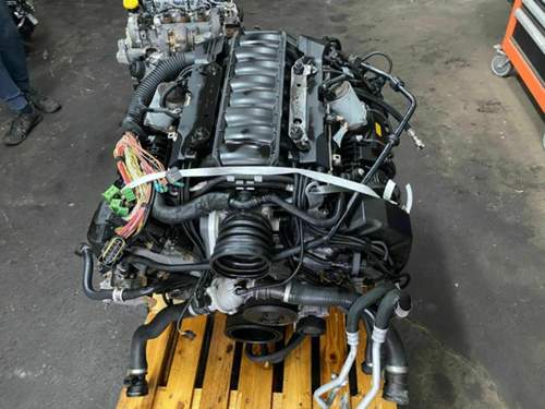

Da ich wieder ganz am Anfang bin habe ich weiter recherchiert über eine Instandsetzung und noch mal eine Werkstatt angeschrieben.
Auch hier im Forum unterwegs
https://www.ebay.de/.../303586988936?...
Und den besagten anderen Motor angeschrieben
https://www.ebay.de/.../283720003591
hier finde ich das Angebot als sehr fair

oje, wenn die Verkàufer nicht wissen, aus welchem Fahrzeug ihr Motor stammt. Der rechte ist ein 4.8 ausm x5. Erkennbar an den Haltern vom Luftfilterkasten und auch an dem gebogenen Luftansaugschlauch. Das wichtigste Merkmal ist aber meiner Meinung neben der Haupt Riemenscheibe. Da fehlt bei den nicht x5 Motoren die Aufnahme für den Klimaspanner, da 5er, 6er und 7er einen Automatikspanner verbaut haben. Also immer Foto von vorne vom Motor schicken lassen, wo die Riemenscheibe zu sehen ist.
Hallo Zessi
Und die oberen Zwei Bilder?
vom Post zuvor?
beides keine X5 oder?
also ist das auch kein X5
D
Bild #209980441
Das 2. Bild sollte ein x5 Motor sein. Wobei der Halter vom Klimariemen Spanner nicht erkennbar ist. Grundsätzlich wenn der Ansaugschlauch nach oben zeigt, ist die Wahrscheinlichkeit hoch, dass es ein x5 Motor ist. 5,6,7er sind dafür nicht hoch genug.

Wie gesagt, der angebotene Motor ist ausm 7er und damit ein N62b48 TU. Im x5 ist ein N62b48 TU2 bzw. N62N verbaut. Bei Kleinanzeigen gibts ein paar Anbietet, die explizit den x5 Motor anbieten. Da musst du wahrscheinlich nochmal rumtelefonieren 🙁. Und vergiss die KM angaben. Die sind bei den Fahrzeugen schon gern manipuliert worden und nach dem Ausbau sicher nochmal.

Hallo @steffel333
ich habe mal in Deinen Fotos rumgemalt....
Rote Kreise (= passt nicht zu "ausgebaut aus 4.8i E70"😉:
- falscher Schlauch ab Drosselklappe (zum Anschluss an Luftfiltergehäuse)
- Kurbelgehäuseentlüftungsschlauch für beifahrerseitige Zylinderbank sieht
ähnlich aus wie der für die fahrerseitige Zylinderbank. Der Kurbelgehäuseentlüftungsschlauch
für die beifahrerseitige Zylinderbank sollte aber eine Art schaumstoffgekapselte "Dose" aufweisen,
in der die Druckausgleichmembran aufgenommen ist
- beifahrerseitige Zylinderbank: hinter dem Öleinfülldeckel ist anscheinend
die Druckausgleichmembran direkt im Ventildeckelgehäuse aufgenommen
(beim E70 4.8i ist das nur auf der Fahrerseite so)
Grüner Kreis (= soll so sein; nur zum Vergleich,
was bei den roten Kreisen mit dem letzten Spiegelstrich gemeint ist):

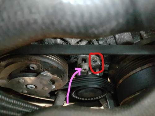

Gelber Kreis:
- dieses Gebiet muss auf den KlimariemenSPANNER (nicht den KlimaKOMPRESSOR)
geprüft werden. Das Foto (und auch die anderen) ist/sind in der Hinsicht aber
nicht prüfbar, weil aus falscher Perspektive aufgenommen.
Als Erläuterung zu den GROSSBUCHSTABEN beim Gelber-Kreis-Text:
Du hattest in einen Deinen vorherigen Beiträgen den KlimaKOMPRESSOR
als KlimariemenSPANNER markiert/identifiziert.

Und hier noch Fotos von Bastelarbeiten an meinem 4.8i E70
(09/2007 oder 10/2007) zum Vergleich bzw. zur Prüfung,
ob ein Gebrauchtmotor aus einem E70 stammen könnte.
Alle Fotos sind von der Frontstoßstange in Richtung
Frontscheibe aufgenommen. Auf den Fotos ist
die Beifahrerseite also links, Fahrerseite rechts.
Auf 2 Fotos sind Klimakompressor, Kurbelwellen-Riemenscheibe
und der zwischen diesen angeordnete Klimariemenspanner
(ist eigentlich nur ein per 2 T40(oder T45)-Torx-Schrauben
in seiner Position verstellbares Halteblech) gezeigt.
Der rot eingekreiste Metallfortsatz könnte/sollte ein
geeignetes Merkmal zur Identifizierung eines 4.8i-Motors
mit E70-Vergangenheit sein. Auf einem der Fotos
ist der Klimariemenspanner gereinigt und die an diesem
befestigte Rolle fehlt. Im nicht-gereinigten und noch
vollständig montierten Zustand ist der Metallfortsatz schon
recht schwer zu erkennen.

Umlenkschlauch zwischen Luftfiltergehäuse und Drosselklappe.
Grün eingekreist ist der beifahrerseitige Kurbelgehäuseentlüftungsschlauch
mit integrierter Druckausgleichmembran (= schaumstoffgekapselte Dose;
ist anscheinend nur bei einem E70-4.8i so verbaut und somit gutes
Unterscheidungsmerkmal)
Die schwarz-ausgeblendeten Rechtecke auf dem Foto sind nur
zur Verdeckung von Komponenten meiner Gasanlage gedacht.
WICHTIG für den Abgleich basierend auf elektronischen Teilelisten:
Ich habe erst vorgestern bei den Ersatzteilbildern bei Leebmann und Hubauer
versucht, die Unterschiede zwischen E70, E65 (7er), E63 (6er Coupe) bezüglich
der Kurbelgehäuseentlüftungsschläuche herauszufinden/nachzuschauen.
Vorgestern war beim E70 noch die korrekte Grafik für den beifahrerseitigen
Kurbelgehäuseentlüftungsschlauch (also mit "Dose"😉 hinterlegt. Und seit
heute sind alle Motorbilder bezüglich der Kurbelgehäuseentlüftungsschläuche
für E70, E65 und E63 mit 4.8i-Motor identisch (und somit falsch für den E70).
Da ist wohl etwas in der zentralen BMW-Teiledatenbank falsch aktualisiert worden...
(echt zum Kotzen so etwas, auf nichts ist heutzutage Verlass)
@muenchen-connect , @snaipukr : Ihr habt diesen Schlauch mit Dose
doch schon ersetzt. Vielleicht könntet Ihr die Teilenummer mitteilen?
Dann müsste man sich nicht auf die falsche Datenbank verlassen.
