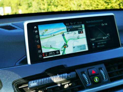

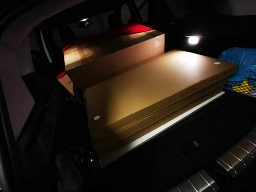

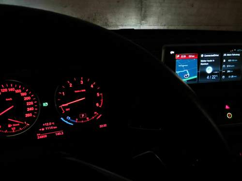

Meiner auch ganz leicht, liegt vielleicht am Xdrive oder so...
Aber hier bmw verantwortlich zu halten ist nicht einfach. Jede Straße hat seine Besonderheit....und dann noch die Umwelteinflüsse.
Das erste wenn man wirklich bis geht nicht mehr rekalmkert wird man wenn überhaupt Einstellung der Spur überprüfen.
Aber auch hier kann bmw sonst sagen Bordstein etc... Daher lasse ich es.
Heute auch wenn es ein Premiumfahrzeug mit premium Preis ist muss man froh sein wenn alles andere läuft.
Wenn ich mir den neuen Fahrzeuge anschaue könne wir glücklich sein.
Teu Teu Teu bin ich sonst mega glücklich obwohl er nicht state of arts ist. Mega niedriger Verbrauch Durchzug Beladungsmoglichkeit ( wirklich Ikea tauglich) und das bei dem Verbrauch über den Schwarzwald zurück.. ... Mit so 150 bis 100 kg zulandung nach 300 km unter 5 Liter!
Daher lass dich nicht dadurch stören genieße die anderen vorteile vom x1 :-)
P. S jetzt bei knapp 25k wurd ich sagen in 2 Jahren bleibt der x1.
