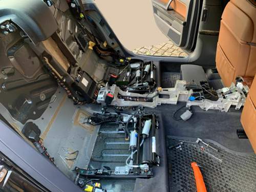

Ich hab mich heute mal spontan an die Mittelkonsole getraut.
Die Vordersitze müssen nicht raus, das war das positive.
Hinten reicht es nicht nur die Sitzunterteile zu demontieren, die Lehnen müssen auch raus.
Ebenso das Staufach bzw der Skisack - je nach dem was da verbaut ist.
Der Aufwand hierfür hält sich jedoch in Grenzen.
Die Sitzunterteile sind pro Seite mit zwei Muttern befestigt, und ein Stecker pro Seite muß getrennt werden.
Die Lehne ist unten auch nur mit zwei Muttern befestigt und oben eingehängt.
Das aushängen ist etwas fummelig, ging aber auch problemlos. (auf das wieder einhängen freue ich mich jetzt schon)
Die Lehne hat jeweils drei Stecker, darunter auch der vom Seitenairbag.
Das Staufach hat 4 Schrauben und schon hat man alles weg gebaut.
Wieder ein Punkt wo ich positiv überrascht bin was das schrauben am Phaeton angeht.
Die Mittelkonsole selbst ist hinten auch ziemlich einfach, vorne macht die Schaltkulisse einem das Leben schwer.
Der Schaltknauf ist einfach zu demontieren, aber die Schaltkulisse hat so viele Stecker mit kurzen Kabeln - da wird einem ganz anders wenn man die ausgeclipst hat und das Drama sieht.
Aber auch das geht dann. Vorsicht ist beim Flachbandkabel geboten, der Stecker sitzt sehr fest und läßt sich nur mit viel Geduld lösen. Der Stecker vom Deaktivierungsschalter vom Beifahrerairbag sitzt ebenfalls etwas schwer zugänglich - wohl mit Absicht.
Da ich erst gegen Mittag anfangen konnte und noch auf den Kabelbaum für die 220V Steckdose warte wird wohl erst morgen fertig zusammen gebaut.
Da die Armlehnen vorne und hinten identisch sind, habe ich mich dazu entschlossen den Bluetooth Bedienhörer von vorne links nach hinten links zu verlegen.
Es gibt die Option ja auch ab Werk. Der Kabelbaum muß hierfür ca 50cm verlängert werden. Da dieser aber nur zweiadrig ist, stellt das auch kein Problem dar.
Ich vermute das es dafür ein Verlängerungsstück zum dazwischen stecken gab bei VW.
Entweder ich bekommen dies noch vom Vorbesitzer oder ich verlängere den Kabelbaum selbst.
