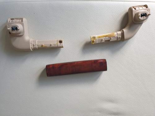

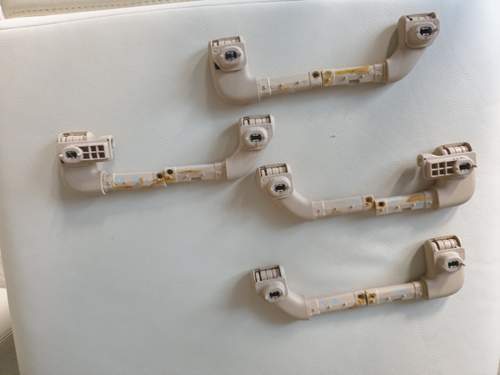

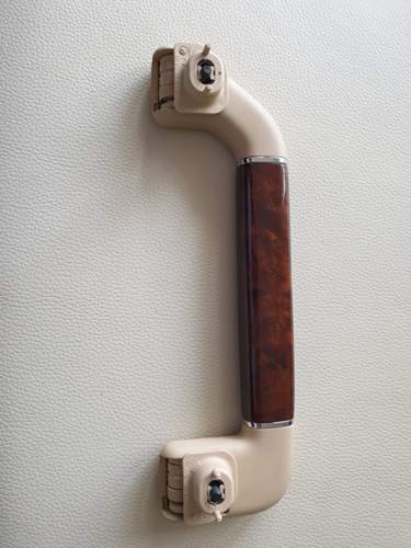

Meine Bescherung hat mir diese Griffe Sonnenbeige/Wurzelholz gebracht. Fehlen noch.
Die muss ich jetzt an den Enden aber auf Cornsilk umbauen.
Einfach mit Gewalt vom Mittel-Holzstück abdrehen?
Oder gibt es einen besseren Ansatz?

Bevor du sie zerstörst, gib sie gerne mir. Ich hab nen Dachhimmel in Sonne Beige und das Holz passt auch. Ich meine gelesen zu haben, dass die fest verbunden sind und das Holz nicht demontierbar ist.

Ich habe jetzt nur das gefunden, aus diesem Thema:
avant-20vt-2.5 schrieb am 08.12.19
"Holzelemente und die beiden Plastik Ende sind mit einer Art Bajonettverschluß + Kleber verbunden.
Man muß die Kunststoffteile etwas verdrehen, was knackt ist der Kleber der bricht.
Dann kann man die Enden herausziehen.
Aber die Mittelteile sind nicht gleichförmig von der Kontur - es gibt also eine Richtung.
Soll heißen am besten beide identischen Griffe nebeneinander legen und jedes Teil einzeln umbauen so das man nichts verdreht."
Aber zerstört werden soll es nicht. Ist ja schon mal alles weg gekommen ...
Ist nämlich bombenfest, nichts dreht sich da.
Irgendeinen Tipp ?
Hmm, dann ist ja die große Frage, wie fest ist der Kleber und sind das plastikbajonette die auch bei zu viel Kraft Anwendung brechen könnten. Man könnte versuchen den Kleber mit acetone oder Ähnlichem zu lösen. Ich weiß aber nicht, welche Auswirkungen das dann auf den Kunstform oder den Klarlack des Holzes haben kann.
okay - gelöst. @avant-20vt-2.5 hatte recht - danke.
Mit viel Kraft ca. 30 ° drehen und dann rausziehen. Geht aber evtl. dabei kaputt, das "Holz".
Hat geklappt. Ansatzstücke stehen wohlfeil für Interessenten, bitte PN.
