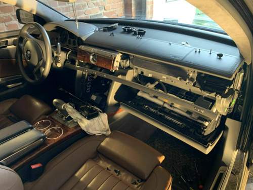

Ich überlege bei meinem Phaeton das komplette Wurzelholz auszutauschen.
Ich habe ähnliches schon an verschiedenen anderen VW / Audi gemacht und hab auch eine gut ausgestattete Werkstatt.
Aber beim Phaeton hab ich doch etwas Respekt, ist eine andere Welt 😉
Hat jemand Tips oder Anleitungen für die Demontage ?
Ein Vorteil ist das ich das komplette Wurzelholz fertig ausgebaut da liegen hätte für den Fall das ich mich ran traue - da sieht man gut welche Leiste wie und wo befestigt ist.
Ich glaube die wenigsten hier - mich eingeschlossen - würden sich irgendwelche folierten Leisten in den Phaeton bauen.

Auch wenn „Eva“ (das ist ihr Name) gestern etwas rumgezickt hat (siehe Fotos), bin ich heute trotz kleinem Handicap ein gutes Stück weiter gekommen.
Zugegeben, der mittlere Luftausströmer erfordert schon eine Menge Aufwand.
Aber wenn man das richtige Werkzeug und gute Nerven hat geht das alles.
Ich hatte ursprünglich erheblich schlimmeres beim schrauben am Phaeton erwartet, aber so schlimm war es gar nicht.
Ich muß sogar sagen das ich bei den Türverkleidungen sehr positiv überrascht war, da die Spreizdübel erstaunlich stabil sind und es oben an der Fensterkante kein fummeliges ein- und aushängen gibt.
Das ist sehr gut gelöst.
Morgen gehts an die Mittelkonsole.
Wenn mal jemand Tips und Hilfestellung benötigt - einfach melden.

Eva verlangt ihre Opfer!
Leider warst du mit der Blende um das RNS ein wenig voreilig, sie muss raus um die untere um den Schalthebel abmontiereren zu können...

Ich weiß, die Blende ist aber nur geclipst und in null-komma-nichts demontiert 😉

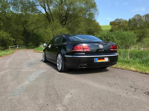

Einzige was (ICH) ev. versuchen würde zu ändern, sind die runden Rückleuchten (ich liebe ihre runde Originalform, auch wenn deren GP2-Qualität Scheixxe ist). Und w12 Blenden... 😉
Oder sind diese schon drauf?
Hatta 😉
