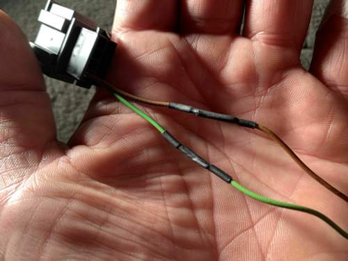

Da leider der fehlende Kabelbaum für die 220V Steckdose noch mit der Post unterwegs ist bin ich nicht viel weiter gekommen. Ich konnte die Mittelkonsole selbst komplett verbauen, der Stecker für den Kabelbaum ist auch so noch zugänglich.
Die beiden Kabel vom Bedienhörer habe ich verlängert, ging besser als gedacht.
Da VW so clever war den Stecker vom Bluetooth Bedienhörer größer als das dazugehörige Loch in der Mittelkonsole zu machen blieben nur zwei Möglichkeiten wenn man die Kabel nicht abknipsen und neu verlöten will. Entweder die einzelnen Litzen auspinnen oder die Armlehne selbst zerlegen und darauf hoffen das es im inneren einen kleineren Stecker gibt der durch das Loch paßt.
Da ich auspinnen hasse, hab ich die Armlehne zerlegt. Und ich hatte Glück, man kann alles soweit zerlegen und der Stecker im inneren paßt durch das Loch. Weiterhin hatte ich Glück das ich einen 6er Torx Schraubendreher hatte (Nokia hat bei den älteren Handy-Modellen solche Schrauben verbaut, daher hatte ich den mal irgendwann vor etwa 15 Jahren gekauft ...)

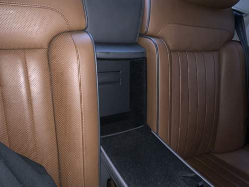

Sobald der Kabelbaum angekommen und verlegt ist kann ich auch wieder die Sitze und das Staufach einbauen.
Ich hab auch gleich einen Skisack und ein Staufach mit der passenden Klappe für bezahlbares Geld bestellt, die Teile müßten auch noch die Woche kommen.

Zu 99% ja.
Wenn du von VR nach HR umbauen willst muß zumindest der hintere rechte Sitz raus und die rechte hintere Seitenverkleidung der Mittelkonsole. Dann kommt man an die Schrauben der Armlehnen und die Kabel um diese zu verlängern. Ist etwas fummelig, aber die Konsole kann drin bleiben.

Ich hab bei mir die Kabel mittels löten verlängert.
Noch einfacher wäre es wenn man sich beide Stecker bei VW bestellt und zwei passende Leitungen dazu.
Die gibt es als 50cm Kabel mit passenden Kabelschuhen bzw Pins.
Da könnte man für relativ kleines Geld selbst eine Verlängerung bauen.
Das vereinfacht die ganze Sache erheblich, da man nicht im Auto löten muß.

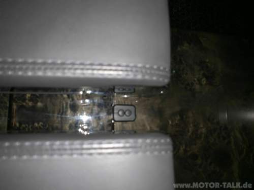

Was mir allerdings gerade einfällt - schau mal bei deinem hinten zwischen den beiden Armlehnen ob da schon ein Loch drin ist mit einem Blindstopfen. Falls nicht mußt du das noch bohren/dremeln.
Bei meinem alten Dekor ist da auch kein Loch.
Gerade danach wollte ich Morgen schauen - du hast mir das schon beantwortet.
Bohren finde ich jetzt nicht soo toll. Was hast du in das vordere, freie Loch getan?
Löten ist an sich kein Problem, hält besser und hat niedrigeren Wiederstand - hab genug Anlagen eingebaut... 😉
Mann muss nur immer daran denken eine Unterlage zu verwenden und heisse Teile nicht "irgendwo" abzustellen! Dann klappts mit dem Ergebniss.
Vorne das Loch gibts ja immer, da bekommt man auch problemlos große Stecker durch da es an der Trennstelle zwischen vorderer und hinterer Konsole liegt.
Vorne war beim Spenderfahrzeug auch eine Kabeldurchführung drin, anstelle der Kabel sind dann Blindstopfen darin.

Der Innenraum ist endlich wieder zusammen, mehr dazu später ...

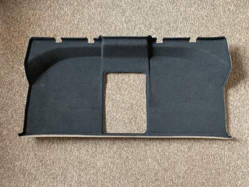

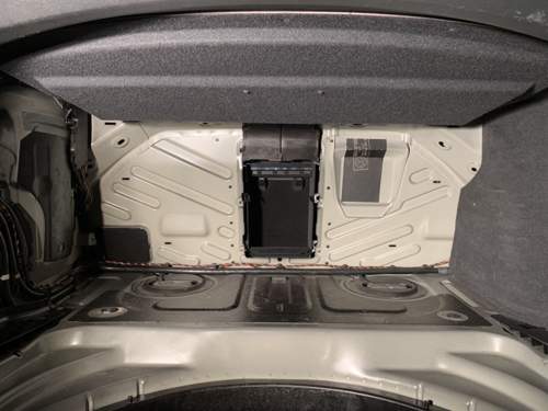

Heute kam endlich der Kabelbaum.
Der Skisack und die passende Klappe für den 4sitzer kamen auch heute.
Da der Kofferraum sowieso zerlegt war für den Kabelbaum hab ich die Verkleidung der Rückwand gleich im ausgebauten Zustand ausgeschnitten, geht sehr gut mit der Stichsäge.
