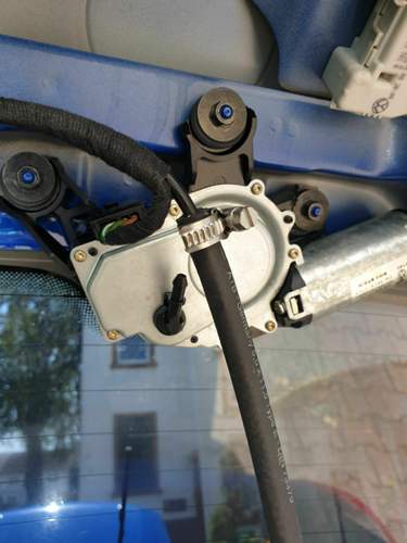

Hatte das gleiche Problem.
Zuerst Pumpe gewechselt. Dann bemerkte ich das vorne Wasser kam und hinten nicht.
Dann Pumpe Anschlüsse undicht. Vw Schrott. Wenn man einmal die Schläuche von der Pumpe abzieht dann werden diese undicht.
So weiter. Hinten am kofferraum abdeckung entfernt. Schlauch abgezogen am schloss und dann nochmal versucht. Immer noch kein Wasser... düse angeschaut abgemacht durchgeblasen mit Mund. Dicht gewesen. Neues bestellt eingebaut und getestet... immer noch kein Wasser hinten. So dann gemerkt das die seitenabdeckung links der Bereich nass ist kurz nach der Gummitülle vom kofferraum also verkleidung abgemacht.. alles war nass. Die Steckverbindung war ab. Da die düse verstopft war. Baute sich Druck auf und es ging auseinander.. so nach dem alles gemacht ist.. probierte ich es erneut aus.
So diesmal direkt am kofferraumschloss undicht wo ich abgezogen hatte.. toll vw...
Also benzinschlauch genommen...das originale hinten abgeschnitten und benzinschlauch mit Schlauchschellen dazwischen gesteckt ....
Fotos habe ich vom kofferraumschloss gemacht leider nicht was sich unter der verkleidung war.
Reingesteckt und fertig. Dicht....
Verbindungs Plastik teil
Benzinschlauch dazwischen gesteckt...
Unter der grauenabdeckung. steckverbindu
