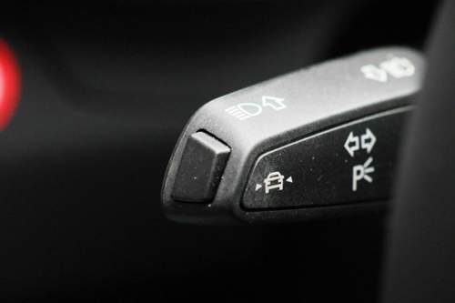

- Nein, mit diesem Drücker im Blinkerhebel deaktivierst Du den Spurführungsassistent, aber nicht die Spurverlassenswarnung....
in Deinem Handbuch müsste das Deaktivieren der Spurverlassenswarnung im entspr. Kapitel Spurverlassenswarnung beschrieben sein - bei mir wird (Seite 155) auf den Schalter über dem Klimadisplay verwiesen, den MJ 2020 ja wohl nicht mehr hat...

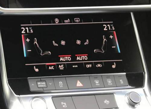

Hier ein Bild von meinem Fahrzeug. Keine Glasoptik aber mit Assistenzpaket Tour. Auslieferung war Ende September!
Vielen Dank!
Und welche Funktion ist in der Taste ganz rechts neben der Heckscheibenheizung unter dem Klimabedienteil untergebracht? Diese Taste ist bisher noch nicht gezeigt worden.
Dank und Gruß
CGI BE
Sieht wie Standheizung aus.
@hadez16 schrieb am 8. Oktober 2019 um 20:49:32 Uhr:
Stimmt, ist die Standheizung mit Kontroll-LED.

Ja ist die Taste für die Standheizung!

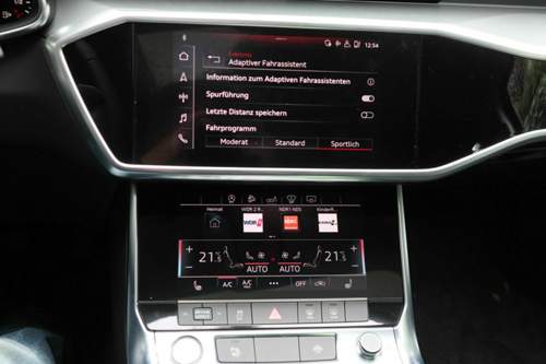

Ich habe einen Allroad des Mj. 2020 mit Tourpaket. Er verfügt über die Spurverlassenswarnung und über den Spurführungsassistenten. Den Spurführungsassistenten kann man im Menu "Adaptiver Fahrassistent" deaktivieren. Ein Druckschalter unter dem unteren Bildschirm existiert nicht.
Auf der Stirnseite des Lichthebels ist eine Taste, mit der man die Spurverlassenswarnung UND den Spurführungsassistent synchron aus- und einschalten kann. Wurde der Assistent im MMI deaktiviert, schaltet der Knopf somit nur noch die Spurverlassenswarnung.
