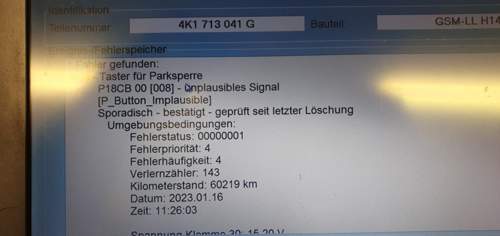

Guten Abend,
Kann mir jemand erklären welcher Taster gemeint ist bei diesem Fehler?
Also der am Schalthebel mit dem P Zeichen oder der Parkbremsen Taster wo mit man die Handbremse anzieht.

P Zeihen am Schalthebel.
Workshop findings:
One or more of the following DTCs may be stored in the selector lever control module, J587 (address word 0081):
DTC P18CB00 (Button for park lock implausible signal).
Service:
... perform the SVM software update below. If the software is already at the latest level this TSB doesn’t apply and the concern should be diagnosed and repaired without claiming this TSB.
Sporadisch kannst du Löschen und weiter Beobachten.
Es kann sein, dass du den Taster mal versehentlich nicht richtig gedrückt hast und dadurch der Fehler zu stande kam.
Bei mir tritt der Fehler seit einigen Tagen sehr häufig auf.
