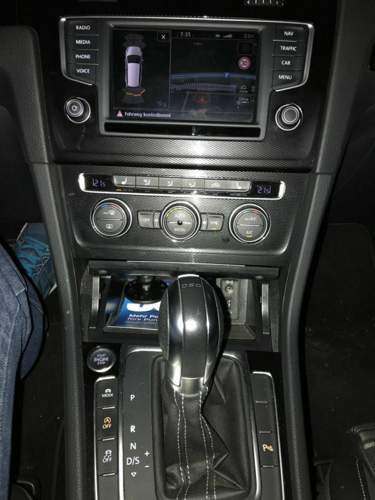

Hallo Björn,
habe ich auch alles genauso. Das Navi-Steuergerät wurde schon 3x getauscht, div. Software - Updates eingespielt etc. Geändert hat das eigentlich recht wenig. Die Fehler verschieben sich in der Häufigkeit und es kommen andere hinzu, wie z.B. "Keine Navigationsdaten auf der Karte gefunden" beim Start - was dann nach 10 Sek. automatisch verschwindet und das Navi funktioniert "normal". Zwischendurch kommt nach dem Start auch schon mal "Funktion nicht unterstüzt", die dann nur durch einen Neustart des Gerätes wegzubekommen ist. In der Zeit ist dann keine Navi-Funktion möglich. Die Rückfahrkamera schaltete nicht ein, wenn der Rückwärtsgang eingelegt wird, etc. Inzwischen läuft das bei mir über eine Vorstandsbeschwerde in WOB, allerdings kam da außer einem Anruf aus der Technik, dass sie sich jetzt einen Plan machen, was man tun kann, nicht viel. Ich bleibe gespannt und genervt...
VG
Edit: hab mal Fehlerbilder angehängt.

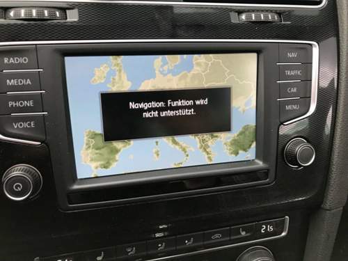

habe mir vor ein paar Tagen ein Golf 7 Variant (Bj. 2015) gekauft.
Leider geht die Bluetooth-Verbindung sowie das Navi nur sporadisch.
Wenn ich auf die Phone-Taste drücke, erscheint direkt die Meldung "Telefon ist nicht verfügbar".
Beim drücken der Navi-Taste erscheint "Navigation: Funktion wird nicht unterstützt."
Wenn ich das Auto dann abstelle und wieder starte, kann es durch Zufall sein, das beide Funktionen wieder funktionieren.
Ich kann telefonieren und Musik über Bluetooth abspielen.
Navigieren funktioniert dann auch. Die originale SD-Karte wurde bereits mit den aktuellen Karten bespielt.
Fehler kann leider nicht weiter eingegrenzt werden.
Im Fehlerspeicher befindet sich nichts.
Der Freundliche weiß leider auch nicht weiter und hat direkt bei VW angefragt.
Außerdem ist aufgefallen, dass die Mode-Taste nicht funktioniert.
Wenn ich die Mode-Taste drücke, leuchtet die Taste für 2sek.
Im Radio öffnet sich kein Fenster zur Auswahl des Fahrprofils.
Leider finde ich zu den genannten Fehlern kein Foren-Beitrag. Google hilft auch nicht.

Hallo Maik
Ich war bei VW wegen normalem Service .... dann sagte man mir es gibt ein für mich kostenloses Update fürs Infotainment .... danach selber Effekt wie bei dir ..... navi und Bluetooth geht nach 3 anläufen wieder... jetzt haben sie es immer noch nicht mit der Mode Taste hinbekommen selber Effekt wie bei dir.... hast du Neuigkeiten ?

Mein 2014er steht seit heute mit genau diesem Problem ebenfalls beim Händler.
Er ist den ganzen Morgen schon erfolglos auf Fehlersuche.

Moin,
ich reihe mich mit meinem 2012er Golf 7 GTI mal hier ein.
Nachdem eigentlich nur ein neuer Ersatzschlüssel angelernt wurde (und dabei einiges schief lief z.B. GRA und andere Systeme wurden versehentlich "rausgeworfen"😉, leide auch ich unter dem Fehler und immer in der Kombination:
"Telefon ist nicht verfügbar."
Manchmal funktioniert es auch. Ungefähr nach jedem 8 - 9 Einschalten (wird "gefühlt" schlimmer, zu Anfang nach jedem 4 Einschalten.)
Fehler sind keine vorhanden. Alles andere scheint zu funktionieren.
Die Mode Taste habe ich noch gar nicht wieder getestet, seit dem Problem.
Es liegt nahe, dass in diesem Zuge ebenfalls ein Update aufgespielt wurde. Genau weiß ich nicht, was gemacht wurde. Vielleicht kann ich das noch erfragen.
Ansonsten grenze ich es (im Moment) auf das Navi ein, da es nach dem Starten des Radios auch immer einen Moment dauert, bis der Fehler kommt (nach dem Laden der Kartendaten?). Ich habe heute morgen die SD Karte einmal entfernt (dann geht das Navi natürlich nicht) und das Bluetooth, sprich Telefon hat funktioniert. Das stützt zumindest (noch) diese These. Wenn Bluetooth gleich wieder funktioniert (SD ist noch draußen) würde ich mich sogar festlegen wollen. Die SD Karte ist eine Europa (V3).
