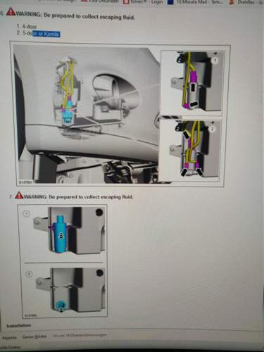

Nun lese ich: 4 Möglichkeiten.
  • Scheinwerfer ausbauen - von oben
  • Radkasten ausbauen - von der Seite
  • Über den Nebelscheinwerfer von unten
  • von unten - nur mit Hebebühne oder Rampe möglich
Radkasten hat etliche Schrauben und Bolzen.
Scheinwerfer nur 2 Schrauben
Nebelscheinwerfer stelle ich mir schwierig vor
Hebebühne und Rampe nicht vorhanden.
Also entw. Variante 1,2 oder 3 ?
Über den Scheinwerfer wäre es mir zu eng und zu fummelig. Über den Radkasten habe ich mit einem Wagenheber keine 30 Minuten gebraucht. Man muss auch nicht alle Schrauben lösen ich habe nur die vordersten Bolzen und Schrauben abgemacht und dann konnte man den Radkasten wegdrücken

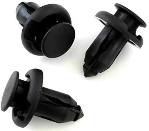

Das sind die genannten Bolze, auch Clips genannt.
Hier noch die Anleitung, das Sieb muss nicht raus.
