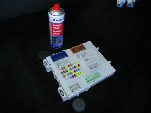

ich habe heute mal den besagten Stecker innen am Steuergerät abgezogen, hier waren Scheibenwischwasserrückstände zu sehen.
Alles gereinigt, in den Stecker Kontaktöl gesprüht und mit Druckluft alles sauber gemacht.
Zuletzt den Steckerbereich wo die Wischwasserpumpe dran hängt mit etwas Kontaktfett behandelt.
Hoffe mal dass da nichts größeres nachkommt, ist aber nicht sehr wahrscheinlich.
Vorsorglich nach ca. 4 Jahren die Pumpe zu wechseln erscheint mir hier für durchaus sinnvoll.

Wo sitzt das Steuergerät? Würde gerne mal bei meinem nachschauen. Weil mein Befüll Stutzen vom Wischwassertank an der Dichtung undicht ist und ich befürchte das sich das Wasser den Weg sucht.
das Steuergerät ist stehend hinter dem Handschuhfach verbaut. Es reicht in der Regel aus unten im Beifahrerfußraum die Abdeckung zu demontieren wo auch bei Wechsel des Innenraumfilters weg muss, dann ist relativ gut zugänglich.
Das Problem taucht aber nur auf wenn Wischwasser von der Pumpe selbst in das Steckergehäuse eindringt und sich dort ansammelt. Bis das Wasser letztendlich dann innen am Stecker des Steuergerätes ankommt vergehen mit Sicherheit ein paar Wochen, wenn nicht sogar Monate.
Von außen kann hier kein Wasser eindringen da der Stecker mit einer Dichtung versehen ist.
Aber es schadet mit Sicherheit nicht hier mal nachzuschauen, zumal man es selbst machen kann.
