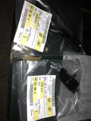

@micha-s_1e4 schrieb am 7. Juli 2017 um 22:30:21 Uhr:
Links 4G0 955987 A
Rechts 4G0 955988 A
Hab ich bestellt und verbaut.
Das sind imho die vom A6.
habe mir die beiden Düsen bestellt, mußte jedoch leider feststellen, daß das nicht die Kombi-Fächerdüsen sind, welche mit einem T8 eingestellt werden können.
Die schauen genauso aus wie die Originalen vom A3, lediglich daß A6 drauf steht.
Ich mußte sie auch mühsam mit einer Sicherheitsnadel justieren.
Kann mir jemand bitte die Teilenummern der Kombi-Fächerdüsen mitteilen.
Die von dir zitierte TN stimmen aber!

@dlorek schrieb am 30. Dezember 2017 um 13:52:22 Uhr:
Eigenartig: ich habe die Teilenummer vor dem Einbau noch verglichen.
Das sind definitiv 3-Strahl-Düsen ohne Torx-Einstellmöglichkeit.

ich habe hier bestellt, die Teilenummern sind:
Audi A6 4G Spritzdüse beheizbar vorn links 4G0955987A_s;
Audi A6 4G Spritzdüse beheizbar vorn rechts 4G0955988A_s;
passen 1 zu 1 & sind die von Dir gewünschten. Der Einbau hat mit Motorhaube öffnen sowie Begutachtung des Spritzbildes sowie einer leichten Nachjustierung ca. 15 min. gedauert.😉

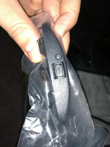

@aLpi82
Ja das war mein Fehler. Ich habe mir vorher die Düsen bzw. die Aufnahme in der Motorhaube überhaupt nicht angesehen. Dachte daß man die Aufnahme mit dem Torx verstellen kann.
@Neu_Neandertaler
Danke für den Link, ich werde die richtigen Düsen jetzt auch dort ordern. Das Gefummel mit einer Sicherheitsnadel hat mir gereicht :-(

Habe sie gestern beim Audi Partner Teiledienst bestellt für 25,48€. Sie kamen auch am gleichen Tag noch an.
