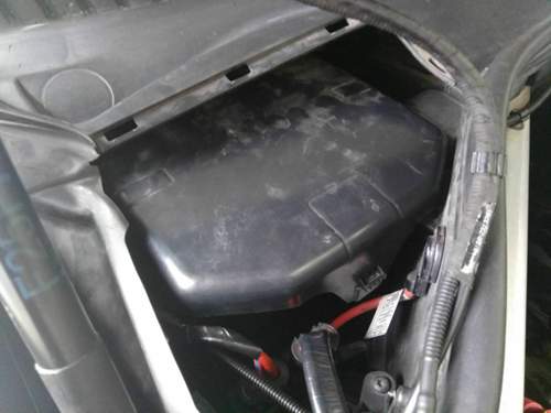

Nochmal eine Frage zur Lösung mit der verbesserten Wischwasserableitung. Den Einsatz im Filtergehäuse vorne links ( bei Blick von vorne auf den Motorraum) hatte ich schon vor geraumer nachgeüstet (hat wohl aber nichts mehr verhindert): Aber: wie sieht der korrekte Deckel des Mikrofilters aus?? Bei mir ist er wie im Bild. Brauch ich da noch einen anderen? Da war mal eine entsprechende Diskussion hier im Forum. Danke schonmal für Hinweise dazu!!
Danke und Gruß, MSC17
C51c4281-4a57-4e23-906d-9f5d6c44153e
Nachtrag: Habe das mit dem Deckel gefunden und jetzt mal die neue Variante bestellt.
Gibt‘s schon Erfahrungswerte, ob das Problem mit Ablaufeinsatz und geändertem Filterdeckel nun gelöst ist?
Danke, MSC17

@MSC17 schrieb am 4. Januar 2019 um 17:56:07 Uhr:
Danke, MSC17
Wenn der veränderte Wasserablauf zu spät kommt, ist der Kabelbaum hin. Dann tut sich nichts mehr ohne Austausch.
