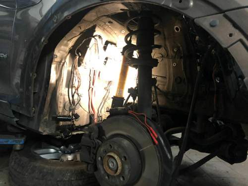

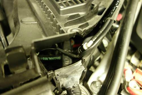

Heute konnte ich nicht mehr abwarten und nahm mir vor, den Kabelbaum unter der Radhausverkleidung Beifahrerseite zu kontrollieren. Der Kabelbaum sah äußerlich trocken aus und ich freute mich, dass es mich scheinbar nicht betrifft. Ich wollte fast schon wieder alles montieren. Nach genaueren Betrachten sah ich eine minimal kleine feuchte Stelle am Kabelbaum in Richtung der 3 Spritzwasserpumpen. Nun war ich neugierig und schnitt die Isolierung vorsichtig auf. Je mehr ich aufschnitt, umso feuchter wurde es. Plötzlich traten mehrere kleine Fontänen aus einem Flex-Spritzwasserschlauch, der gerade noch eingebunden war auf. Es war der Spitzwasserschlauch, der zum Heckscheibenwischer geht. Immer wenn ich ihn etwas zur Seite bog, spritze das Wasser aus.

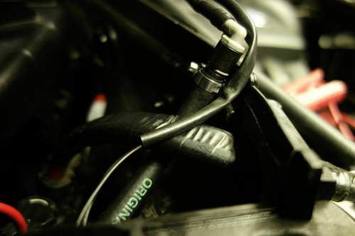

Der Behälter wurde nun geleert, um die Schläuche abziehen zu können. Nachdem alles leer und ausgeblasen war, sah man deutlich, dass sich dieser Schlauch entlang der Herstellernaht langsam auflöste. Lauter kleine Löcher waren zu sehen.
Nun bin ich mir ganz sicher, dass meine oben genannte Vermutung wirklich das eigentliche Problem ist, mit dem hier alle früher oder später zu kämpfen haben. Es wurden Spritzwasserschläuche im Kabelbaum verwendet, die sich mit der Zeit auflösen bzw. undicht werden.
Da fragt man sich eigentlich, warum erkennt das der BMW Service nicht? Meiner Meinung nach, hat die Aktion des geänderten Wasserablaufes nicht wirklich die Ursache getroffen. Es ist allenfalls eine kurze Beruhigung der F25 Fahrer.
Mein Plan zur Abstellung des Problems:
- den Schlauch zur Heckscheibe tot legen, den brauche ich nicht wirklich, ansonsten müsste der auch neu und extern verlegt werden
- den Schlauch zur Frontscheibe tot legen
- einen neuen externen Schlauch zur Frontscheibe außerhalb der Kabelbaumes verlegen
Morgen werde ich einen neuen Schlauch verlegen und alles wieder montieren. Wenn ich Zeit habe, mache ich noch eine kleine Anleitung zum Demontieren der hinteren Radhausschale vorn rechts.

Nach Demontage der Radhausverkleidung
Wasserstrahl aus defekten Flexschlauch
Defekter Flexschlauch

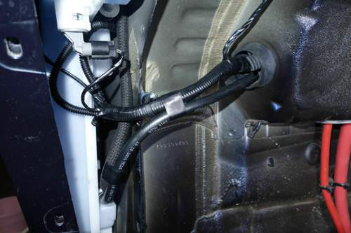

Ich schulde noch die Bilder von der Fertigstellung meiner "Schlauch-Tauschaktion". Wie schon erwähnt, der Abgang der Pumpe zum Heckwischer ist aktuell blind gestöpselt. Ich kann diesen Abgang jederzeit zum Heckwischer verlängern, falls ich ihn vermisse.
Der Schlauch zum Frontwischer wurde durch einen chemikalienresistenten 5,5mm Kraftstoffschlauch ersetzt und parallel geführt. Der Schlauch sitzt straff an den Anschlüssen. Zur Sicherheit habe ich trotzdem eine kleine Miniatur-Schlauchschelle montiert.
Falls das jemand nachmachen möchte, besorgt euch vorher die Kunststoffnieten, die am Radlauf aufgebohrt oder zerstört werden müssen. Und natürlich braucht man eine Blindnietzange zum Anbringen der neuen Kunststoffnieten.
Außerdem noch ein paar Clips, die auch gerne mal kaputt gehen. Dann lässt sich die Radlaufleiste nicht mehr gut anbringen und steht u.U. etwas ab.
- Clip rechteckig 3St. an Radlaufleiste vorn 51718259025
- Blindniet Kunststoff 11 St. je Leiste, alles beim Freundlichen oder auch bei diversen Auktionhäusern erhältlich

Was mir aufgefallen ist, dass die aufgequollenen Kabeln immer an der selben Stelle etwas unter der Durchgangstülle auftreten.
Am Wasserschlauch allein kann es also nicht liegen, weil der ist nicht nur dort mit dem Kabelbaum verwickelt. Und der Schlauch wird eigentlich auch nicht so einfach mit der Zeit porös oder undicht.
Möglicherweise wird der Schlauch im Zuge der Montage beim Durchziehen durch das Rohbauloch vorgeschädigt in diesem Bereich.

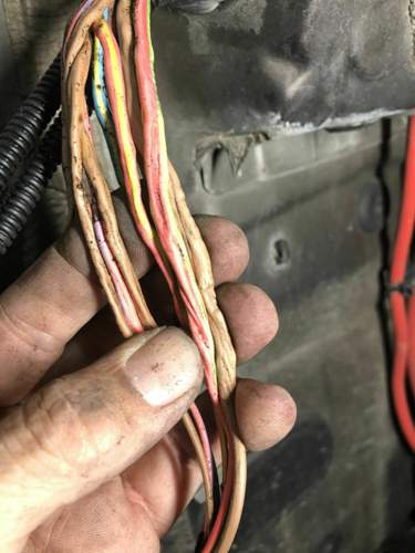

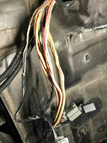

Hi, möche euch meine Erfahrung/Fehlersuche/Lösung kurz mitteilen - hoffe es hilft dem Einen oder Anderen.
Fahrzeug BMW X3 F25 (Bj. 2012) - (Fahrzeug von meinem Vater)
Scheibenwaschanlage machte schon länger Probleme (keine Funktion, weder vorne noch hinten) - übliche Suche nach Sicherungen, diese getauscht (was bei BMW im Handschufach schon eine Herausforderung ist). Nach dem Tauschen der div. Sicherungen ging die Waschanlage wieder - aber nur sporadisch - dann wieder nicht.
Erster Gedanke -> Pumpen der Waschanlage defekt (Das Ding hat drei Pumpen - eine für vorne - eine für hinten (sind Baugleich - nur eine Pumpe hat beim Stecker eine Nase/Kerbe - die Pumpe für die Scheinwerfer ist eine eigene).
Pumpen getauscht - kurz getestet -> super vorne und hinten Funkt -> aber nur ganz kurz - nach dem ersten Test ging nix mehr.
Na dann messen wir mal beim Stecker der Pumpen: mit Multimeter, schwankt bei 10.7V bis 11.3V -> es ist zwar Strom da beim betätigen der Waschanlage aber: wenn man(n) z.B. eine Prüflampe anhängt tut sich nix mehr, und wenn eine Scheibenwaschpumpe angeschlossen wird (während zugleich die Spannung gemessen wird) - tut sich auch nix mehr - 0V.
Hab mich dann mal ins Netzt gestürzt und bin auf die Probleme mit dem Kabelbaum gestossen. (Hatte zuerst ein Steuergerät in verdacht).
Also mal die Isolierung vom Kabelbaum entfernt und............ naja seht euch die Bilder an.
Da es das Fahrzeug von meiem Vater ist und der BMW ein 2012er ist haben ich mal eine günstige "versucht" und die "defekten" Kabel rausgeschnippelt und diese Ersetzt. Wie oben schon geschrieben wurde, waren auch hier die Kabel erst nach der Gummitülle/Knick aufgequollen - somit konnte ich ohne alzuviel Aufwand die Kabel "stückeln". (Und ja mir ist klar das dies keine "Profilösung" ist usw..... bitte spart euch die Kommentare dazu ;-) )
Die Kabel von ABS,Dämpfer (Bussystem) waren nochmal einzeln Isoliert und somit nicht Defekt (zum Glück)!
Hoffe es hilft dem Einen oder Anderen weiter :-)

Zu Pkt. 1 – gut erkannt, ich hatte nur 1m von dem Parker Schlauch, von dem ich auch die technischen Daten kenne, diesen habe ich für die Frontwischerpumpe verwendet, für die hintere blindgestöpselte Heckwischerpumpe habe ich den Schlauch mit Stoffgeflecht verwendet, der Schlauch liegt nur im Radhaus und kann dort keinen Schaden anrichten, falls er nicht dicht hält

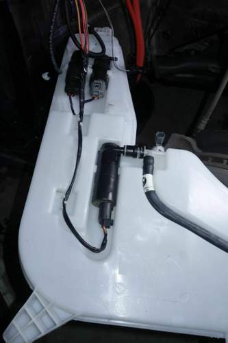

Ich füge noch ein Bild vom ausgebauten Behälter an, wo die einzelnen Pumpen gut erkennbar sind.
Zu Pkt.2 - wie hm28 richtig schreibt, 3 Pumpen für 1x Frontscheibe, 1x Heckscheibe, 1xdicker Schlauch zu den Scheinwerfern, aus Neugier und für den besseren Zugriff zur Heckwischerpumpe habe ich den Behälter komplett demontiert, dazu muss allerdings auch der vordere Teil der Radhausverkleidung raus, im Nachhinein hätte ich das nicht machen müssen
Zu Pkt. 3 – ja, die alten Schläuche sind noch drin, allerdings ausgeblasen, leer und blind verschlossen, (ein Rückbau in den Originalzustand ist jederzeit möglich, macht aber keinen Sinn)
Noch einen Anmerkung zur Demontage der Schläuche an den Pumpenanschlüssen:
Hier gibt es je eine kleine Kunststoffklammer, die vorsichtig gespreizt werden muss. Dann kann man den jeweiligen Schlauch abziehen. Das Verbindungsstück muss vom alten Flexschlauch entnommen werden, es sei denn, man besorgt sich vorher 2 neue Pumpen-Anschluss-Verbindungsstücke.
