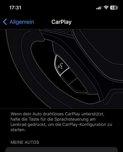

Hallo Zusammen,
Leider klappt die Verbindung ohne Kabel nicht. Ich kann den User nicht anklicken. Finde es blöd, das Handy mit dem Kabel zu verbinden - da das Handy ja sowieso in der Konsole aufgeladen wird.
Wir reden hier von einem Auto Modell 2021. wie kann man so grundlegende Funktionen nicht einbauen?
Kann man die WIRELESS Verbindung für Carplay ohne Kabel progammieren / aktivieren? Wenn nicht frage ich mich - ob die EDV Abteilung von VW/AUDI die Daten auf einer Diskette abspeichert :-)
Sobald Du das Smartphone Interface hast, sollte der 2021er 8Y eigentlich auch Wireless Apple CarPlay können, wenn ich mich nicht total irre.
Aber was meinst Du denn mit, Du "kannst den User nicht anklicken"? Das versteh' ich irgendwie nicht. Wenn Du im MMI CarPlay anklickst und am iPhone Bluetooth und WLAN nicht deaktiviert hast, müsste sich Wireless CarPlay doch automatisch mit dem iPhone verbinden…

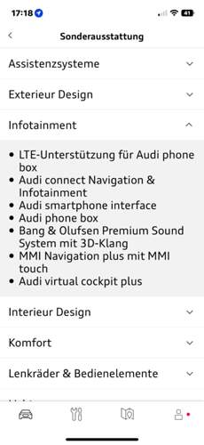

Hier eine Übersicht.
Es ist alles vorhanden.
Damit meine ich, dass ich den CARPLAY USER /Handy nicht auswählen kann - wenn kein Kabel angeschlossen ist.
Hier eine Übersicht
Hast Du das mal probiert?
Fahrzeuge vor KW48/20 haben ab Werk kein Wireless car Play.
Lässt sich aber codieren, wenn Software 3620 auf dem MMI ist
Okay, dann kommt's auf die KW an bei kes83. Er schrieb ja nur "Baujahr 2020" und "Modelljahr 2021"…
Wenn 2 USB-C in der Mittelkonsole sind, dann geht es ab Werk

In der Mittelkonsole ist ein normaler USB und 1x USB C.
Die Version / System siehe Bild.
Ist freischaltbar.
Hab gleiche Bedingungen, funktioniert nach Freischaltung
