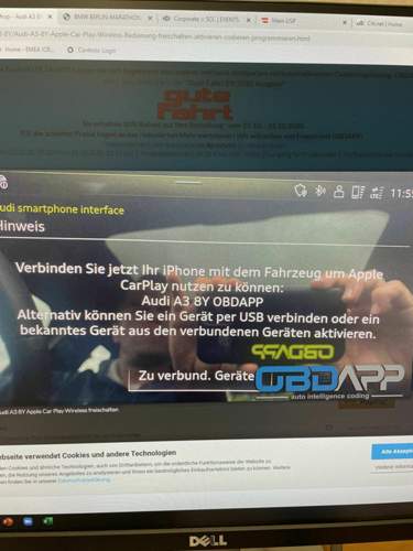

Seems like for € 97 you can activate it by using OBD - just ordered it and let you know if that works

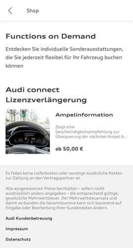

btw. whilst was speaking to my audi retailer he said the launch of Audi (FOD) Functions on Demand was delayed. Didn't know the realease date. Maybe the relaeas of FOD will be packaged with new software. 🙂
@motorboy11 schrieb am 28. Oktober 2020 um 16:38:58 Uhr:
FoD is already started, at least in germany...
Ob das wirklich geht bezweifle ich .
Angeblich geht das alles nicht zum codieren
Ich lass es Dich wissen - es gibt eine 30 Tage Geld zurück Garantie
@djtk22 schrieb am 28. Oktober 2020 um 19:49:17 Uhr:
Ich glaube nicht, dass das funktioniert... soweit ich weiß ist es nicht codierbar im neuen A3.
Hier ist übrigens der Link: https://obdappshop.de/.../...en-aktivieren-codieren-programmieren.html
Bestellt habe ich das Ding mal und werde dann hoffentlich bald mehr wissen 😉
@djtk22 schrieb am 28. Oktober 2020 um 20:07:50 Uhr:
Bitte mit Vorher- und Nachherbildern. Sonst glaub ich nichts 🙄
