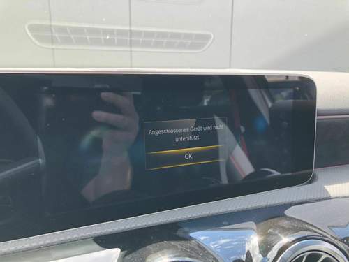

Ich habe heute eine Mail von CPLAY2Air bekommen. Es gibt ein Firmware-Update und MBUX wird nun unterstützt.
Ich hab den Adapter mittlerweile an ne Freundin weitergegeben, die ihn (mehr unzufrieden) in Q2 benutzt. Werde bei Gelegenheit mal das Update machen und wieder im W177 testen 🙂 Vielleicht gibts doch noch Hoffnung für uns.

The info from Carplay2air is that the dongle does not support MBUX now.

So far the wireless carplay Is only available in car with option 545 now. And FU3 is a must.

Das kann ich wohl leider bestätigen. Carplay2Air funktioniert nicht. Es erscheint eine Fehlermeldung (siehe Bild).
Ich versuche mal den Support zu kontaktieren und ggf. ein Update zu machen.
Carplay2Air
