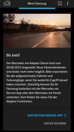

Guten Morgen Freunde,
Ich habe schon lange den Adapter und sehr zufrieden mit den Funktionen.
Heute morgen musste ich allerdings erneut konfigurieren, was auch kein Problem war.
Nur ist mir dabei in der App die folgende Meldung aufgefallen. Wisst Ihr davon etwas? Können wir die Funktionen weiter nutzen? Oder ist es nur für neue Geräte bzw. Erstverbindungen gedacht?
Danke und LG

Steht doch da weiß auf schwarz. Der Dienst wird in seiner jetzigen Form eingestellt.
Ich habe mit Mercedes gesprochen und sie sagten mir:
"Adapternutzer können über die Mercedes me Service App oder das Mercedes me Portal ihr Fahrzeug verbinden und auf das digitale Merced-Benz Ökosystem zugreifen.“

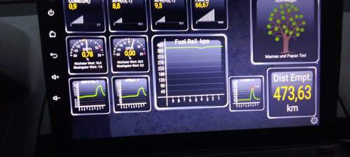

Habe nen billig elm2 Adapter und Torque... Gratis, zeigt dir alles an...
Völlig modular, kannst du dir einrichten wie du möchtest

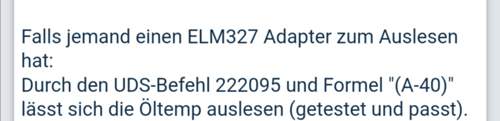

@Yoshi89 schrieb am 24. Mai 2023 um 18:19:14 Uhr:
Öltemperatur geht bei mir ausschließlich über den Mercedes Adapter. Torque und Co finden die nicht. Von daher schon schade. Aber im Grunde auch egal.
Geht wohl über andere Apps, mit ner Nummer zum direkten ansprechen des Sensors
Richtig. Mit Car Scanner geht es die Öltemperatur anzeigen zu lassen. Einfach neuen Sensor anlegen und die Werte im Bild eingeben.
Öltemp auslesen
