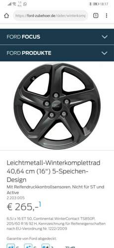

Ich wechsel nächstes Jahr vom mondeo mk5 zum neuen focus. Meine Frage ist ob ich meine aktuellen Winterreifen vom mondeo auch auf dem focus fahren kann? Laut Ford Zubehör haben beide(also winterkomplettrad für focus und mondeo in 16"😉 den selben abrollumfang. Im mondeo sind aber Reifen im Format 215/60 r16 drauf und beim focus 205/60 r16. Sind beide 6,5x16 et50. Und sind für den focus andere reifendrucksensoren verbaut?
Vielleicht kann mir ja einer helfen und kann mir das sagen 🙂
Also der Abrollumfang bei den beiden genannten Reifengrößen kann ja schonmal nicht gleich sein.
Die 215er dürfen auf dem Focus standardmäßig nicht gefahren werden.
Dann schwindelt ford... So steht es zumindest dort da! Hab es nicht nachgemessen. Aber wenn die 215'er für den focus nicht zugelassen sind könnte man ja auf die Felgen andere Reifen in der richtigen Größe drauf ziehen lassen. Weil sonst die Daten ja gleich sind oder sehe ich da was falsch?
Edit: oder gibt das nur den Umfang der felge an? Somit wäre es logisch das der Umfang gleich ist.
Die Höhe der Reifen ist ja unterschiedlich:
215mm x 0,6 = 129mm
205mm x 0,6 = 123mm
Ich denke mit dem Austausch auf 205er kannst Du die Felgen weiterfahren.
Ob Du andere Sensoren brauchst kann ich leider nicht sagen.
@phantom_mk5 schrieb am 15. Dezember 2018 um 18:22:41 Uhr:
Die 40,64 cm sind nur die 16Zoll Felgendurchmesser in Zentimeter umgerechnet.
