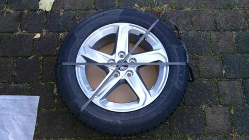

Da ich noch jede Menge Gutschriften bei meinem Händler habe , bestellte ich am Montag die Winterreifen mit 5 Speichen Alufelgen 16 Zoll in schwarz für den neuen MK4.
Felgen gestern abgeholt und erstaunt festgestellt das diese silber sind.
Kein helles Silber aber auch nicht Rock Metallic und vor allem kein schwarz.
Habe die Felgen trotzdem genommen , weil sie mir optisch sehr gut gefallen und weil ........
Bestellnummer hat gepasst und der Händler war auch erstaunt.

Meine Räder sind heute auch angekommen. Wie schon geschrieben wurde - kein schwarz sondern eher anthrazit /dunkles Silber. Bei den Rädern mit Conti-Bereifung, die ich habe, steht zwar keine Farbe auf der Internetseite, haben aber auch schwarze Felgen als Abbildung.
Laut des Autohauses bei dem ich bestellt habe, sind auch die Räder mit z.B. Semperit, die mit Schwarz beworben werden, alle anthrazit.
