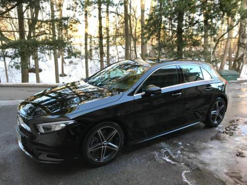

Ich war dann vorhin auch mal beim Reifenhändler und wir haben dann mal geschaut ... . Werden tun es dann diese Felgen, BRock B24 in schwarz in 18 Zoll mit Good Year Ultragrip Performance G1 mit Index V. Preis alles zusammen 1700€ inkl Montage und alles drum und dran. Für die Felgen/Reifenkombination voll okay finde ich. Naja, wer eben etwas mehr haben möchte muss eben zahlen. Bei mir aber im Limit. Die Felgen passen dann auch problemlos mit ABE. Denn sie haben exakt die Größe wie die Serienräder, auch die ET. Somit kein Problem und auch mit ABE. Reifen dann auch dementsprechend Serienbereifung in der Größe 225/45/R18.
Anbei dann noch ein paar Bilder wie die dann ausschauen:
Ich bin sehr zufrieden gewesen mit den Felgen im Bild. Leicht sauber zu halten und sehen meiner Meinung nach auch gut aus. Hier in Finnland brauch man natürlich auch richtige Winterreifen und bei mir sind es die VikingContact 7 von Continental.
