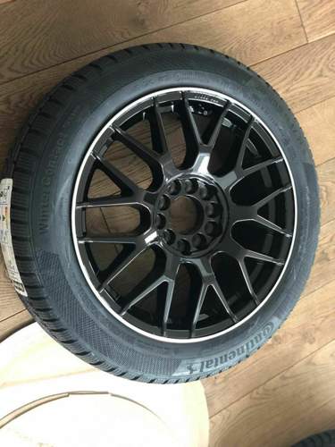

Meine Räder sind heute angekommen...hat 2,5 Wochen gedauert.
MW 07
Welche FelgenGröße und Reifen? Welcher Motor?
@pnmasg schrieb am 5. September 2019 um 20:22:16 Uhr:
4 Meisterwerk MW07 7,5x17 5x112/120 ET45 MB72,6 AB2A black / lip polished (BKLP)
4 Meisterwerk ZP NB.568 RS5 M14x1,5x28 KE 72,6>66,6 braun
4 Continental 205/55 R17 91H WinterContact TS 850 P
4 CUB RDK Metallventil schwarz mit CUB-Sensor Uni Sensor Clamp In 433 MHz Wireless
Ich habe einen weißen A200d, im Sommer mit einem schwarzen 19 Zoll AMG Vielspeichenrad.

Jetzt fehlt nur noch der Preis und wo gekauft 😉

Über den Preis habe ich oben schon mal was geschrieben, die Reifendrucksensoren kosten natürlich erheblich. Es handelt sich um einen großen Internet Händler, gerne per PN.
