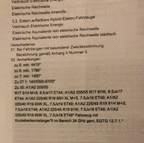

Wenn du 215er Reifen drauf machst sind sie nicht Eintragungspflichtig!
@DieselWiesel198 ja, hab auch 18 Zoll. Für amg line immer erst ab 18 (ab 220) Man kann aber auch hier nachsehen 😉 (und immer schön die Nummern anschauen wg amg line etc)
https://www.mercedes-benz.de/.../...e_Kompaktlimousine_BR_W177_N05.pdf
Das sollte dein Verkäufer eigentlich wissen 😁
Ich hab die AMG Line und im COC Papier steht, dass ich auch 17 Zoll fahren kann.
Hat mir mein Verkäufer auch so bestätigt.

Kommt auch auf den Motor an 😉 220/250 braucht 18 Zoll.
Sorry, hatte ich vergessen dazu zu sagen.. da meine Aussage auf den 220 des anderen bezogen war.
